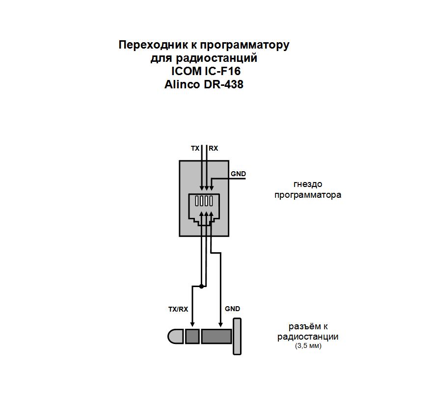

Alinco DR-438 - распиновка переходника к программатору
Разместил: C-K 2.6     Просмотров этой страницы: 1471
Скачать файл: файл jpg perehodnik_k_programmatoru_dla_alinco_dr-438.jpg (34.2 Kb)
Станция соединилась только на китайском USB-программаторе с логическими уровнями 5 вольт.
На программаторе от ТАКТов где логика 3,6 вольта соединится не получилось.
