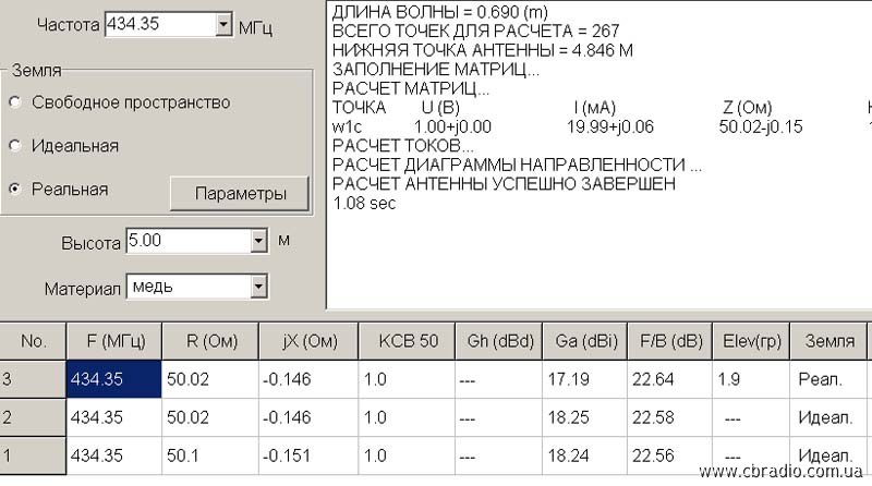

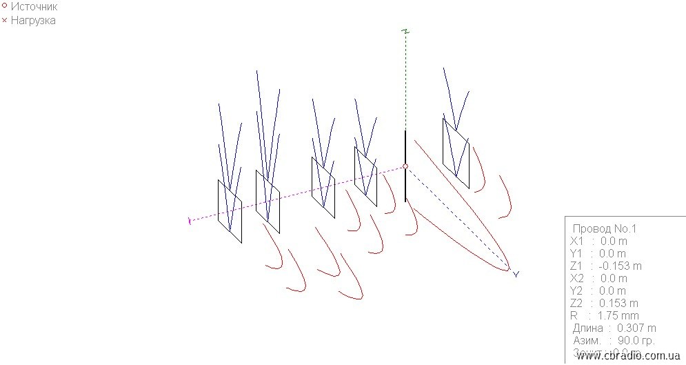

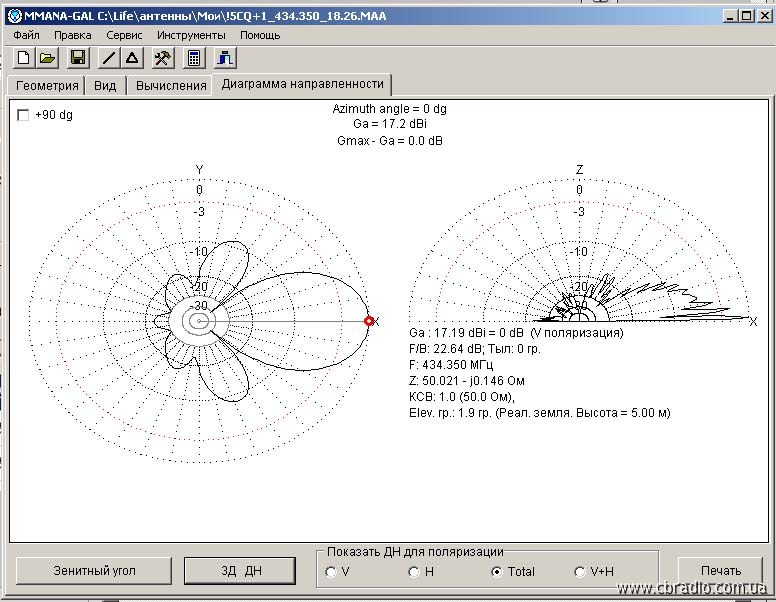

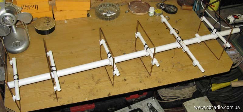

под Харьков плохой прием на репитеры (50 км. и под горой)
Собрал 2 антенны 434.525 на
Все из медной проволки 3.5 мм. диаметр
1. 5 медных квадратов и один проводник.
