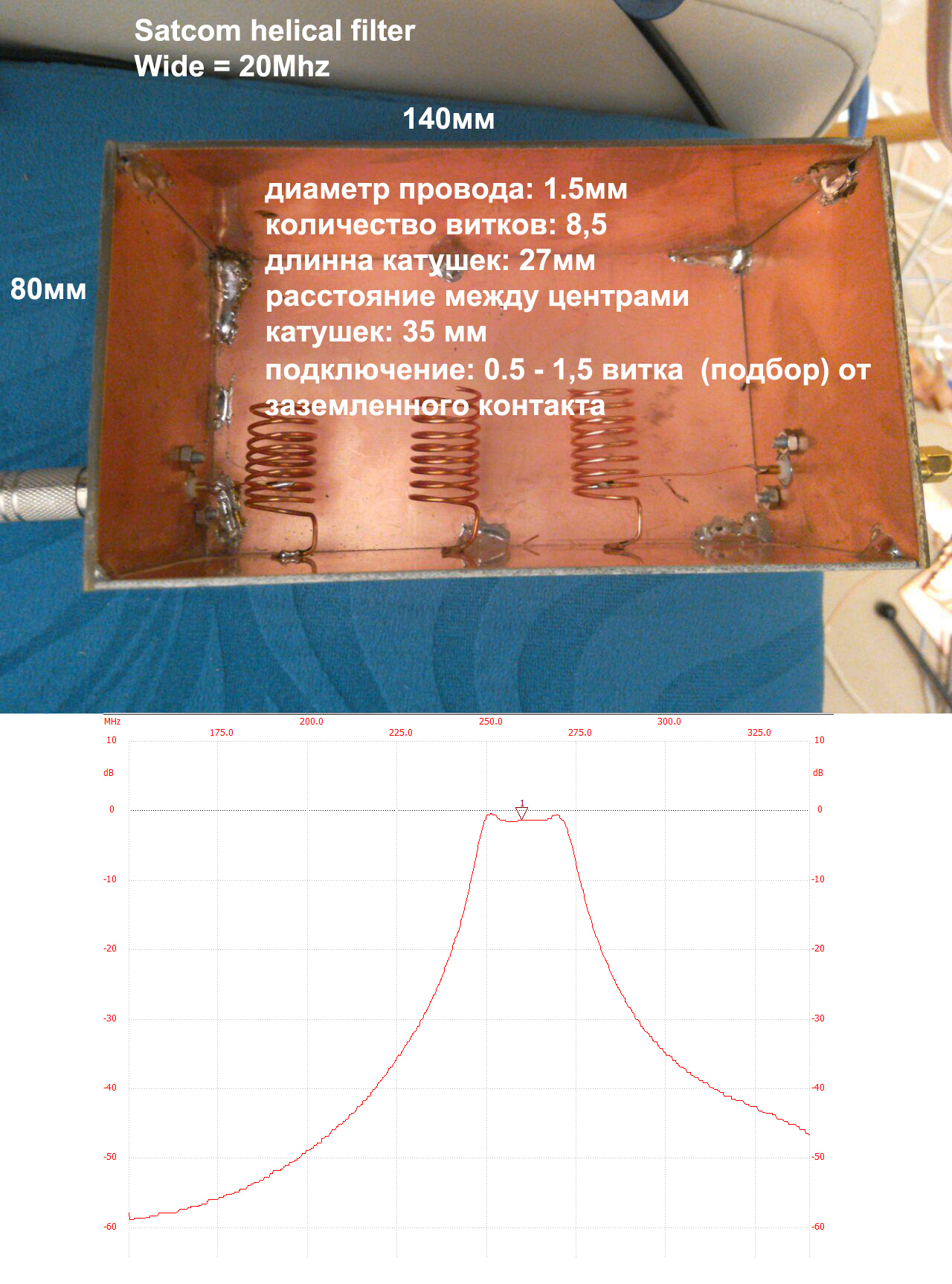

Satcom - спиральный фильтр для приема частот
Начало » Литература, информационные материалы » По антенной тематике
Разместил: en0x 1.3     Просмотров этой страницы: 3931
Скачать файл: файл jpg satcom_helical_filter.jpg (669.1 Kb)
Спиральный фильтр для Satcom. Граничные частоты полосы пропускания 250Мгц/270Мгц. Уровень полосы задерживания менее -50дб.

Неполные данные представлены на фото. Не хватает высоты корпуса и размеров расположения разьемов и расположения катушек внутри корпуса.
