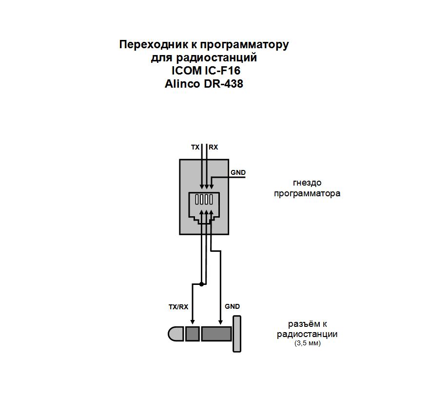

Icom IC-F16 - распиновка переходника к программатору
Разместил: C-K 2.6     Просмотров этой страницы: 2759
Скачать файл: файл jpg perehodnik_k_programmatoru_dla_icom_ic-f16.jpg (34.5 Kb)
Станция соединилась только на китайском USB-программаторе с логическими уровнями 5 вольт.
На программаторе от ТАКТов где логика 3,6 вольта соединится не получилось.
