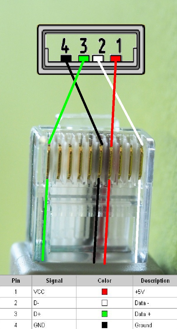

Motorola - программатор для DM1000 Series
Разместил: gleb_gomel 1.3     Просмотров этой страницы: 22358
Скачать файл: файл jpg pmkn4147_2.jpg (164.2 Kb)
Распиновка кабеля USB-10p10c для Motorola DM-1400-1600. Думаю,описания не требует.

где вот только 10пиновый RG добыть?
phosfin
1.0
28 Янв 2019 10:02
От упсов кабель с 10P , я переделал.
gleb_gomel
1.3
12 Мар 2019 13:35
Алик в помощь!
