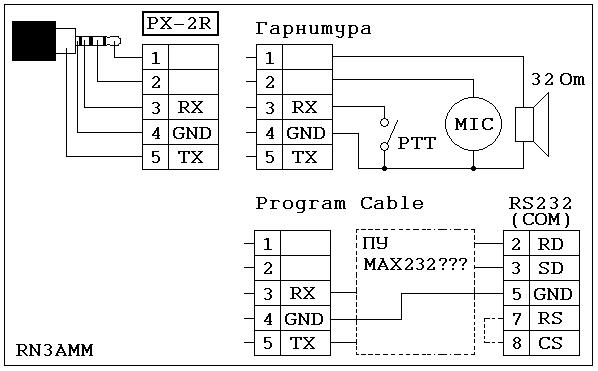

Puxing PX-2R - распайка программатора

Puxing PX-2R - распайка программатора.
Схема обсуждалась тут
Для гарнитуры есть более удачная схема:
Решение проблем:
Большинство шнурков для программирования раций делаются на основе PL2303HX.
Микросхемы PL2303HX бывают оригинальные от Profilic и скопированные китайцами.
C определённой версии драйвер Profilic PL2303 проверяет подлинность чипа и отказывается работать.
ДЛЯ ТЕХ, У КОГО PL2303 И КОД ОШИБКИ 10:
На Windows 7 x64 с версией драйвера 3.2.0.0 и ниже всё работает нормально. Все более свежие версии выдают "ошибку код 10". Нужно откатиться до версии 3.2.0.0 и всё будет работать.
Windows может сам обновить этот драйвер на самую свежую версию в будущем. Если это происходит, отключите автоматическое обновление драйверов:
Драйвера версии 3.2.0.0
Утилита для определения версии микросхемы PL-2303 Prolific
Таблица совместимости версий PL-2303 Prolific и версий Windows:
