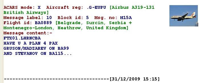

Дата: 31 Дек 2009 22:21:58 #
Что-то с паксами решают
