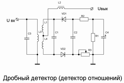

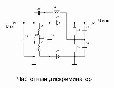

детектор совпадений (ХА6, УР3), Вы хотели сказать "детектор отношений" ?

3. Вот по поводу классификации частотных детекторов хотелось бы прояснить ситуацию, уж больно по-разному авторы пишут. Доподлинно известно, что:
(С)Жеребцов Иван Петрович
Тогда что же в УР1, УР3, ХА5, ХА6 и в подобных им? По-моему там что-то на транзисторах нагородили, давно дело было, уже не вспомню. Но вот в какой-то книженции встретилось мне название "детектор совпадений", коим я и предпочитаю пользоваться.
