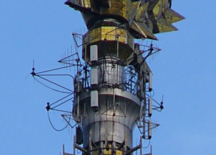

Ребят, а кто может прокомментировать хотя бы некоторые из антенн на сабже см http://www.radioscanner.ru/photo/antennas/buildings/msu03.jpg )?
Ну в частности (снизу вверх):
1. Тьма тараканья из диполей
2. Сдвоенные ЛПА
3. Какие-то вроде бы незнакомые ГПшки рядом с п.п. 2
4. ГПшки на звезде
5. И что на верхнем конце звезды? Что-то антенное или нет? Если ДА, то что?
Ответы принимаются в любом виде - частоты, названия систем, владелец, пользователь и т.д.
Дата: 11 Окт 2005 14:36:00 #
Сдвоенные ЛПА имеют чекистские корни.
Дата: 11 Окт 2005 14:37:00 · Поправил: Медведев #
С ГП-шками на звезде все просто:
Дата: 11 Окт 2005 14:38:47 #
А вот тьма тараканья из диполей это похоже и есть "Роса".

Дата: 11 Окт 2005 14:47:57 · Поправил: Rulez Reloaded #
Медведев
А по назначению? Ну так хотя бы глобально: связь, контроль и т.д.
Это верхняя ГПшка? Просто на фото видно, что толщины выбраторов у верхних и нижних сильно отличаются - у верхних он заметно толще.
И по назначению и тех и тех лично мне не понятно - ГПшки ж много куда пользовали...
Нифигассе... Интересно, как же они сфазированы?

Дата: 11 Окт 2005 14:55:17 #
Скорее всего это такие же, что стоят на выходах метро... со всеми вытекающими...

Дата: 11 Окт 2005 14:58:35 #
Разрешите присоединиться к вопросу о назначении ГПшек, таких, как на последней фотографии Медведева. Просто они встречаются довольно часто, например:
- вестибюли станций метро - с этим довольно ясно :)
- высотки (на этих фото МГУ, высотка на Каланчевской и др.)
- здание таможенного управления (Комсомольская площадь)
- самое непонятное: жилые дома, на уровне 1-2 этажей, фидер уходит в подвал (телеметрия водопроводчиков, или... :) )
- крыша жилого дома

Дата: 11 Окт 2005 15:00:48 · Поправил: Rulez Reloaded #
Lorenz
Если говорить про мой п.п. 3, то у них не такие толстые вибраторы, по сравнению с теми что наверху - вот тут видно лучше http://www.radioscanner.ru/photo/antennas/buildings/msu04.jpg
А метрошные они толстые. На фото Медвеведа по-моему как раз такая же как в метро.
Но вопрос то про те, которые с тонким вибратором.
Дата: 11 Окт 2005 15:02:51 #
Так в том-то и дело, что ничего не известно. В "неопознанных" она уже второй год висит.
Это верхняя ГПшка?
Да. У нижних силуэт незнакомый...
Кстати, верхние не обязательно "Маяки". Это могут быть и внешне сходные чекистские ГП-шки:
Надо Лотуса дождаться, он про них что-то знает.

Дата: 11 Окт 2005 15:11:29 · Поправил: Rulez Reloaded #
Медведев
Понял.
Похоже что у них вообще ничего общего.
P.S.
Раз уж пошел такой разговор, то как отличить Маяковскую ГПшку от чекисткой?

Дата: 11 Окт 2005 17:01:39 #
У нас есть люди, которые их разбирали ;))
Дождемся.
И вот еще что. А на 3xx на МГЦ разве ничего нет?
Можно и шире поставить вопрос - что вообще на 3хх используется стационарно?

Дата: 11 Окт 2005 17:31:03 #
Подскажите, антеннами GP типа "маяковская" или "чекистская" комплектовались соответствующие р/ст, или же они поставлялись отдельно и могли быть подключены к иному оборудованию?

Дата: 11 Окт 2005 18:22:40 #
По цвету хотя бы, а также по конструктивным отличиям. Это лишь на первый взгляд они похожи. На самом деле опытный глаз сразу отличит их друг от друга.
Дата: 11 Окт 2005 18:25:31 #
На шпиле МГУ - вряд ли даже опытный отличит ;))

Дата: 11 Окт 2005 19:09:19 #
По-разному крепятся противовесы, типа... :))

Дата: 11 Окт 2005 20:18:25 #
На мой взгляд бестолково ставить GP сбоку трубы, мачты, балкона.
Удобнее и эффективней будут симметричные конструкции. Даже простой вертикальный диполь.
Место GP, дискоконуса и других несимметричных антенн на "макушках" и крышах подвижных объектов.
Так конструктивно удобнее.
