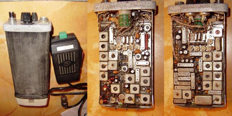

Раздобыл тут на свою голову такую РС. Да, похоже, у неё тангента не родная. При внешнем осмотре плат мне не понравилось, похоже, её перепаивали. Т.к. не хватает пару резонаторов, и имеются следы пайки на плате приемника и передатчика на резонаторах. Подавал на не около 7 вольт, кроме щелчков я не чего не услышал. А при нажатии на верхнюю зеленую кнопку РС пищит. Боковые кнопки сверху, не нажимаются, это имитация походу кнопок. Скачаю, мануал и попробую разобраться.
Подскажите можно ли как-нибудь её проверить?
Чтож, поздравляю, надеюсь, что теперь не пожалеете об этом :))
Родная, но либо переделанная, что наиболее вероятно, либо ПМ-801. Вы её раскрутите и сфотографируйте по возможности начинку, и тогда точно ясно будет.
Видимо уже перетягивали по частоте.
Ну, эт Вы точно пожадничали, смело подавайте на неё вольт 12-13 но не больше, желательно.
При таком раскладе, правильно делает.
Их либо убрали, либо и никогда не было, по фото плохо видно.
Что именно ?

Дата: 08 Мар 2010 12:04:02 #
Разобрал тангенту. Её видимо тоже либо переделывали, или ремонтировали.

Разобрал тангенту
Это гарнитура ПМ-801А, в мануале на станцию, она есть.
