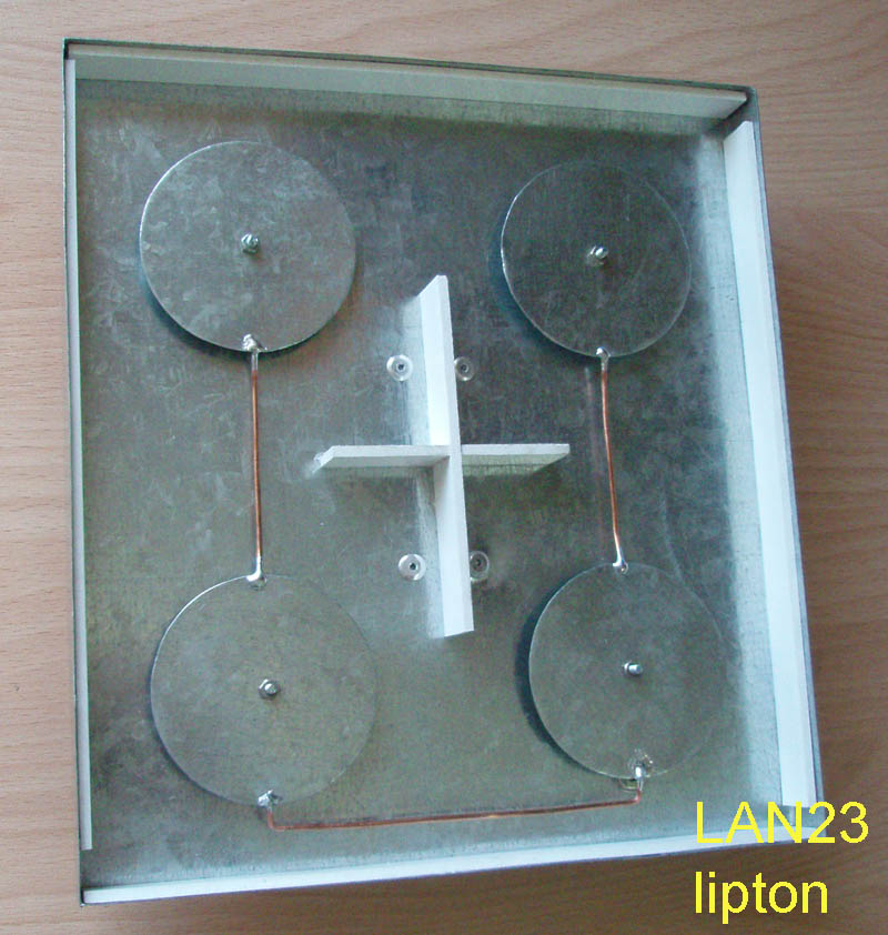

Антенна работает плохо. Очень плохо
Вот так толжна выглядеть нормальная антенна из нутри. Никакого гетинакса или текстолита!

Дата: 19 Мар 2015 18:30:04 #
Это какраз пример КАК ДЕЛАТЬ НЕНАДО ! -волновое сопротивление таких линий не обеспечит 50 Ом на входе

Дата: 19 Мар 2015 21:00:38 #
Если обеспечивать,то обеспечат. Только не вижу в упор этот самый вход,где разъём то?

Дата: 19 Мар 2015 23:43:35 · Поправил: ivanovgoga (19 Мар 2015 23:44:24) #
Лично повторил. Очень доволен-линк 7 км. разъем на правом нижнем патче .Вот тут подробней.
http://www.lan23.ru/forum/showthread.php?t=7195
