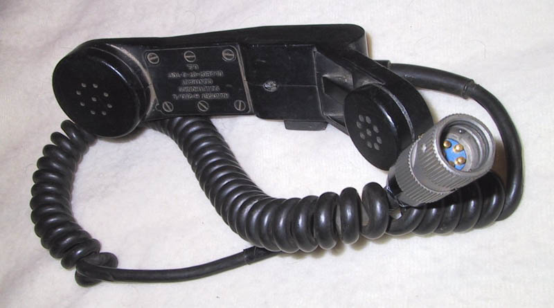

P.S. Ware, а у тебя, часом, нет ли натовских разъемов на кабель пятиконтактных. Таких, как у тебя гарнитура подключается?
- Разъем есть, один, но он мне нужен:) Я себе в Америке заказал микрофон и трубку к нему
Думаю, что и разъемы можно тоже купить.

А как ты заказывал гарнитуру? Мне еще нужны разъемы аналогичной конструкции, но с большим количеством контактов - то ли 10, то ли 11. Они тоже на гарнитурах применяются.
- Оплатил отсюда, адрес указал в Америке, знакомой одной, осенью поедет в Москву - привезет:)
УМ на 1 кВт с неплохими параметрами 200 кг, кпд, несмотря на ламповый выход, ничегошный.
- В Р-166, ламповый?? Оч. странно, там вроде бы чисто твердотельный передатчик, или я ошибаюсь?
ps: а если не секрет, зачем разъемы такие нужны? Есть неплохие нашенские ОНЦ-БС-2 подобного типа - как на Арбалетах и Акведуках, байонетные.

А разъемы, да что там, гарнитуры - нужны мне для моей коллекционной техники. Кстати, если нужно, могу гарнитуру дать погонять - они вроде стандартные, моя от AN/PRC-25/77. Ну и к Коллинзу нужен хотя бы один разъемчик, а то предыдущие неумные владельцы раздербанили все под ноль.

Насчет гарнитуры: было бы интересно взять на недельку, посмотреть как будет работать:)

Гарнитуру сейчас поеду забирать, если отдадут :)), а там законнектимся.

Насчет гарнитуры понял, щас в личку отпишу, кстати взамен могу свою дать - от сунайра:)
