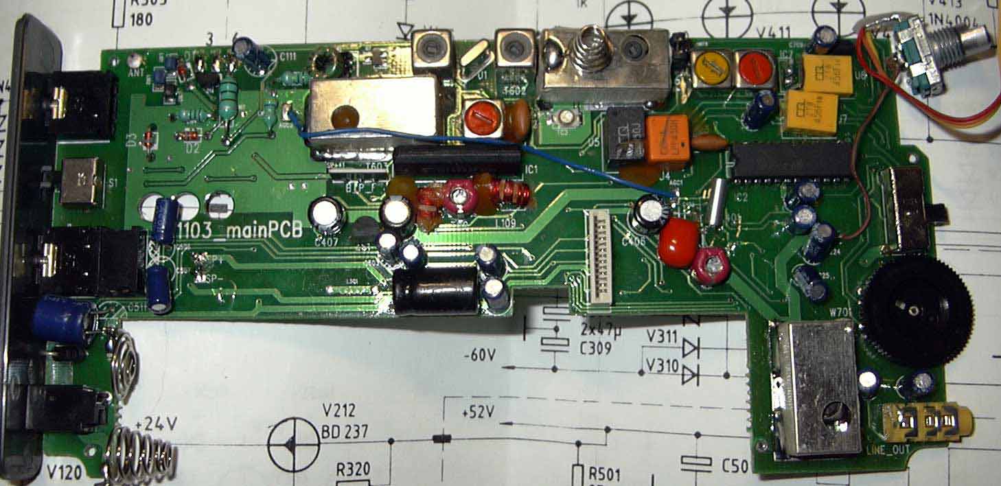

Выложил в копилку фотографии своей платы Дегена (с джампером)
http://www.radioscanner.ru/uploader/2005/front1103.jpg
http://www.radioscanner.ru/uploader/2005/back1103.jpg
Джампер этот отключает приём в АМ вообще, на любую антенну.
Если замыкать джампер переменным резистором, то можно менять уровень сигнала.
А полез я в него валкодер чистить.
dovalep
с фев 2005
Израиль
Сообщений: 1174
Дата: 04 Апр 2005 23:47:48 #
To Олег
После экранирования Вы подстраивали первый ПЧ ?
Олег
с фев 2005
Сообщений: 28
Дата: 04 Апр 2005 23:55:30 #
Попытки подстроить индуктивности в экранах, между которыми кварц, ни к чему не привели. А вот ту с жёлтеньким сердечником я настроил по максимуму громкости принимаемого сигнала.

mapper
Offline3.3
с янв 2005
за МКАДом
Сообщений: 971
Дата: 06 Апр 2005 10:29:33 #
При экранировании какие-то засады и подводные камни есть? Я после прочтения статьи не совсем уяснил, требуется что-то при разборке отпаивать?
Как зафиксировать экран, чтобы не болтался?
Буду благодарен за советы.
И.
Iris
Offline5.7
с мая 2003
Сообщений: 1751
Дата: 06 Апр 2005 11:39:07 #
Засад при экранировании особых нет. Важно чтобы экран не касался (не замыкал) других мест платы кроме "землянных". Чтобы не мешал размерами собрать и закрыть приемник.
Желательно больше мест соединений экрана с "землей".
Методы экранирования DE1103 у нас (с уважаемым мною AOR-ом) отличаются. Я экранировал наиболее критичные на свой взгляд участки схемы. Получилось два небольших экрана. Подробнее об этом сказано в обзоре. Олег подошел к этому вопросу шире - один большой экран закрывает практически всю обратную сторону платы. Это полезно, т.к. дополнительно защищается высокочувствительная входная часть приемника.
Несколько слов о подстройках. Мое мнение - "крутить все что крутится" по максимуму, на слух и без приборов не нужно. Как говорится во многих мануалах, на Ваш страх и риск. Особенно это касается контуров гетеродинов (залиты парафином в экранах). Максимума там не найдется, а на работу приемника скажется не лучшим образом.
Мой опыт пока говорит о хорошей заводской настройке. После экранирования можно не подстраивать. Есть один нюанс, обнаруженный мною - настройка контуров кварцевого фильтра "по максимуму приема" отличается от точки настройки по максимуму подавления зеркального канала по второй ПЧ (+900 кГц). Лучше этот узел настраивать именно по критерию подавления ложного канала приема, чувствительность при этом страдает незначительно - на пару дБм. Но здесь нужен прибор, или хотя бы генератор на КВ постоянной амплитуды.

С обратной стороны отпаивать не нужно. Вроде. С верхней - отпаивать выводы магнитной антенны, "земли" валкодера и спикер для снятия платы.
На днях прозвучала интересная мысль (извиняюсь, не помню автора) о применении тонкого одностороннего фольгированного стеклотекстолита для экрана. Его легко можно ножницами "раскроить" по месту с учетом мест припайки к землянным участкам платы. Или жесть, как в моем случае - но принять меры по электрической изоляции внутренней поверхности экрана при возможном соприкосновении с печатью платы.

Iris
Да, я делал экранирование тонким гибким листом фольгированного стеклотекстолита. Вырезал простыми ножницами и припаивал одним проводом мгтф длиной 2 см около пружинки на экране основной платы. Рекомендую также обязательно подкладывать между экранирующим листом и платой несколько кусочков жесткого поролона или мягкой губчатой резины толщиной 5 мм (4-6 штук размером 1х1 см по углам и в центре экрана), а также просверливать в экране до 10 отверстий ф 3 мм напротив динамика. Это все нужно для исключения акустического дребезга экрана и избежния ухудшения звука на низких. Мне пришлось 2-й раз разбирать приемник и делать эти процедуры, чтобы звук не стал хуже чем до экранирования.
