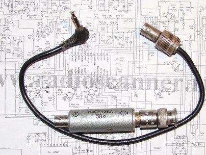

Хотел бы через форум выразить благодарность активному участнику усовершенствования Дегена - ats52.
Много он дельных советов и рекомендаций предложил, в том числе и установку резистора 50 ом на входе, между центральной жилой и минусом питания.
Сегодня, после строительства многочисленных фильтров и преселекторов, которые должны были, по моему убеждению, избавить меня от шумов и добавить полезных сигналов, я сделал-таки за 5 минут и эту доработку: установил R 50 ом в штекер, между центральной жилой и оплеткой.
Результат: небо и земля! Надо было давно уже сделать это. Автор неоднократно рекомендовал установить этот резистор, чтобы хоть как-то выровнять входное сопротивление приемника и сопротивление антенны, Длинный провод, например, как у меня.
В общем, основываясь на своем положительном опыте, настоятельно всем рекомендую.
Так он еще и входные цепи от статики отлично защищает.
Но разве этот резистор не ослабит входной сигнал?

ats52
с авг 2005
Питер
Сообщений: 9573
Дата: 22 Фев 2009 14:23:38 · Поправил: ats52 (22 Фев 2009 18:51:39) #
Бывший=Как его засунуть в штеккер, не представляю., каков вопрос - таков ответ : руками ;).

ats52
с авг 2005
Питер
Сообщений: 9573
Дата: 22 Фев 2009 20:16:11 #
Бывший, не хотел так сильно обидеть.
Попытаюсь загладить свою вину развернутым ответом.
Для того что бы припаять резистор 50-75 Ом (номинал и размер не очень критичен) надо разобрать штекер , кот. будет использоваться в качестве антенного (подойдет даже от стерео телефонов, золоченый имеет преимущества) и припаять резистор одним концом к "общему" контакту (он самый большой, как бы корпус), а другой к крайнему (он еще будет центральным). Параллельно этому резистору так же припаивается кабель (фидер) от наружной антенны ( оболочка - на "общий, центральная жила - к центральному контакту штекера). Для завершения все можно залить термоклеем, что б не развалилось.
У меня все сделано сложнее: имеется (сделан) переходник "штекер 3,5мм - СР-50-83", также имеется "проходная" нагрузка 50 Ом установленная в корпус с разъемами СР-50-73 и СР-50-74 и сама антенна с разъемом СР-50-74. Для меня этот вариант больше подходит, т.к. более универсален. Вы его тоже можете повторить, купив все на "ЮНОНЕ". Фото надо?

Сегодня попробовал, припаял 50-омный резистор между "замляной" фольгой и антенным входом. С внешней антенной приемник стал работать лучше, но с телескопической чувствительность заметно снизилась. Поэтому поставил вместо него резистор 50 кОм для защиты от статического электричества. А 50-омный лучше в корпус штеккера спрятать, правда, человеку, который так болезненно реагирует на слово "припаять", это вряд ли удастся сделать :)
ats52
с авг 2005
Питер
Сообщений: 9573
Дата: 23 Фев 2009 01:01:21 · Поправил: ats52 (23 Фев 2009 01:14:58) #
http://www.radioscanner.ru/uploader/2006/de_antenna.jpg - немного не из той оперы:). Работать конечно будет, но имелось в виду то, что резистор должен быть включен у входного разьема приемника. В приведенном выше варианте он больше принадлежит антенне.

alexis=...Не тупите его резисторами в 50 ом... Пожалуйста!
Не путайте народ.
Никто не собирается впаивать резистор , кот. ослабит и без того слабый сигнал приходящий на телескоп штатно.
Резистор нужен только при работе с высоко-эффективными антеннами, где без согласования приемник будет собирать все помехи в округе и еще будет перегружен мощными сигналами станций. Резистор в этом случае приводит вход приемника к 50-75 Омам и в таком режиме может с успехом заменить любой "Большой" и "Тяжелый".
