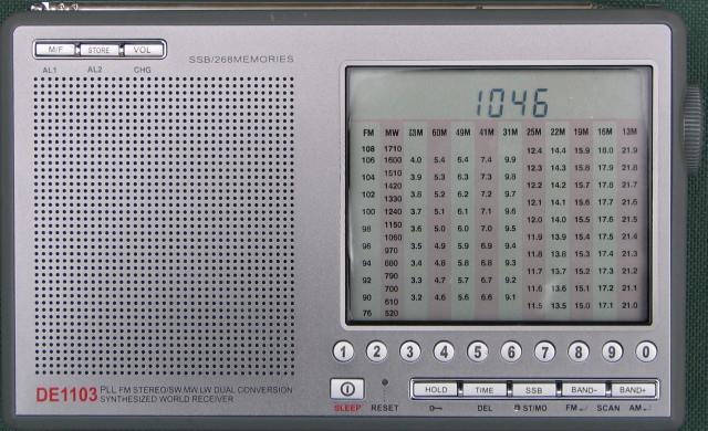

Приветствую Вас уважаемые форумчане. Приобрел 1103 два месяца назад на рынке в Митино. Приемник с квадратной наклейкой, в синей коробке и с зади на подставке надписи на китайском. Приёмник очень понравился. Прочитав все темы на форуме про этот приёмник, решил приобрести ещё один, про запас. Сейчас новые приёмники Degen 1103 продают в зелёных коробках и без наклейки на корпусе. Попросил продавца сравнить качество приёма с моим дегеном (свой взял с собой для сравнения). Приёмник из зелёной кородки вообще ничего не поймал, одни шумы, а мой без проблемм принимал FM станции. Только в одном месте нашел в синей коробке. Один в один как у меня, только на подставке надпись уже на русском языке. Включили, проверили, всё отлично. Работает как и мой.
Может Degen из зелёной коробки и бракованый попался, а может и качество зборки упало. Продавцы говорят что в синей коробке уже не делают, теперь приёмники будут только нового образца, в зелёной коробке.
TUL
с мая 2009
Тула
Сообщений: 2991
Дата: 10 Дек 2010 15:27:49 #
Надо было второй из зелёной пробовать . Часто образцы из рук в руки ходят , пока не продадут окончательно нетребовательному покупателю . Кое-как работающие в первую очередь предлагают .

Deepreset
с сен 2010
Житомир
Сообщений: 29
Дата: 11 Дек 2010 15:21:19 · Поправил: Deepreset (11 Дек 2010 15:24:12) #
Дык понятно, что есть подделки. Я на ибэе уже 2 разных подделки видел, причём обе дороже оригинала.
Найдите отличия :)
http://www.hfunderground.com/wiki/images/5/56/De1103_1.jpg
http://www.radiointel.com/Radpic/de1103/mar03-de1103-2.jpg
http://www.radiointel.com/Radpic/de1103/1103-4.jpg

ats52
с авг 2005
Питер
Сообщений: 9573
Дата: 11 Дек 2010 15:37:30 #
http://www.radiointel.com/Radpic/de1103/mar03-de1103-2.jpg - из первых партий. В нем надо делать все доработки. Не рекомендую.
ats52
с авг 2005
Питер
Сообщений: 9573
Дата: 11 Дек 2010 15:43:12 #
ИМХО , подделка -это когда приемник внешне похож, а внутренности другие. Если он сделан правильно по схеме, то просто лотерея. Брак тоже бывает.
Мне при покупке первого приемника пытались всучить неисправный ссылаясь на то, что он не должен принимать внутри пемещения. После вопроса:" А помехи от кассового аппарата он тоже не должен принимать?", мне выдали нормальный.

TUL
с мая 2009
Тула
Сообщений: 2991
Дата: 11 Дек 2010 15:51:51 · Поправил: TUL (11 Дек 2010 16:02:21) #
Оригинал . Мой в натуре .
Только наклейка была треугольной .
И цвет корпуса мокрый асфальт .
А это рисунок на коробке , на обеих сторонах .
Рисунок попадает обычно в рекламу .
