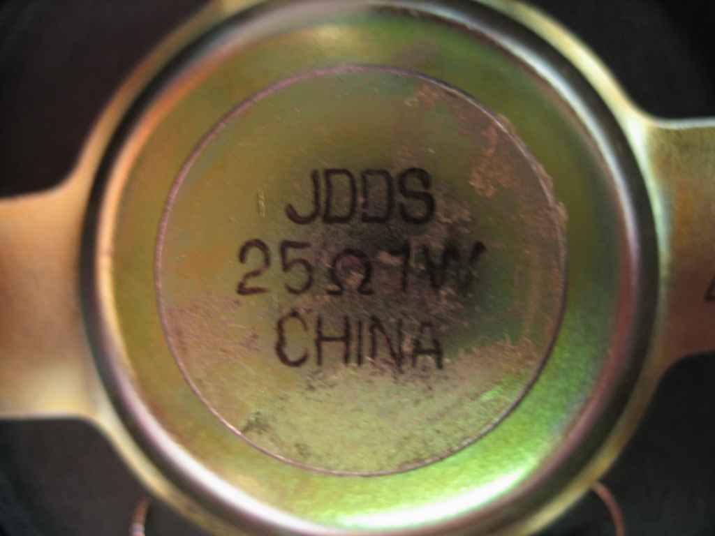

Дата: 23 Окт 2005 18:50:35 #
Купил пару дней назад DE1103, в обычном магазине, торгующим радиоэлектроникой. Повезло, что там грамотный инженер, радиолюбитель. Он и поведал, что это самый новый вариант, недавно поступил. Гнездо внешней антенны на FM телескоп не отключает, наклейки круглой нет. По всем признакам похоже на "старый" деген. Но внутри на плате надпись MKII и есть небольшие изменения.
По крайней мере я таких на приводимых здесь фотографиях не встречал. Так что вполне вероятно, это действительно новейшая модификация. Работает обычно, как и должен. От рук, компьютера наводок нет. Единственно смущает, как мне показалось, немного неаккуратный монтаж.

Дата: 23 Окт 2005 19:49:28 · Поправил: dovalep #
Андрей Заболотный
С обновой Вас! На все 100%- это новый вариант!

Дата: 23 Окт 2005 21:30:00 #
Андрей Заболотный, здравствуйте. Поздравляю с покупкой!
Плата Вашего приемника действительно отличается от известных мне. Помимо обозначения "МКII" я разглядел желтый провод системы АРУ на УВЧ магнитной антенны и красный триммер подстройки разноса частот второго гетеродина - это признаки еще "первой новой" версии.
А вот отсутствие интегрального фильтра на входе секции FM (вместо него установлены бескаркасные индуктивности) меня настораживает. На форуме уже было сообщение владельца DE1103MKII (к сожалению не помню его ник), что прием на FM у его приемника заметно хуже старых моделей. Будет интересно узнать Вашу оценку.
P.S. А сам я думаю - может лишение MKII фильтра с полосой среза 76 МГц продиктовано не банальной экономией, а приватным обещанием расширения диапазона FM для России с 60 МГц?..

Андрей Заболотный
с окт 2005
Воронеж
Сообщений: 15
Дата: 24 Окт 2005 00:37:49 #
Спасибо за поздравления.
FM принимает вообще без выдвинутой антенны. Лишь одна радиостанция, самая слабенькая, с шумком. Если телескоп вытащить то все отлично. Причем условия приема не идеальные: пятиэтажка, вокруг закрыта 9-ти и 12-ти этажными домами. И от вещательных станций не близко, тем не менее на качество приема FM никаких жалоб. Нашего диапазона УКВ нет:(
Жаль, что полосовой фильтр убрали. Мне кажется это элементарная экономия.
Не понравилось, что витки после настройки не залили. Верней заливка есть, но складывается впечатление, что сделали ее до настройки.
Обратил внимание, что динамик другой:
в обзоре 16Ом 0,25Вт
Да, чуть не забыл в коробке лежал User Manual на английском языке, небольшая книжечка, сделанная типографским способом. Вроде у всех только бумажки с иероглифами? В остальном комплектация стандартная.
