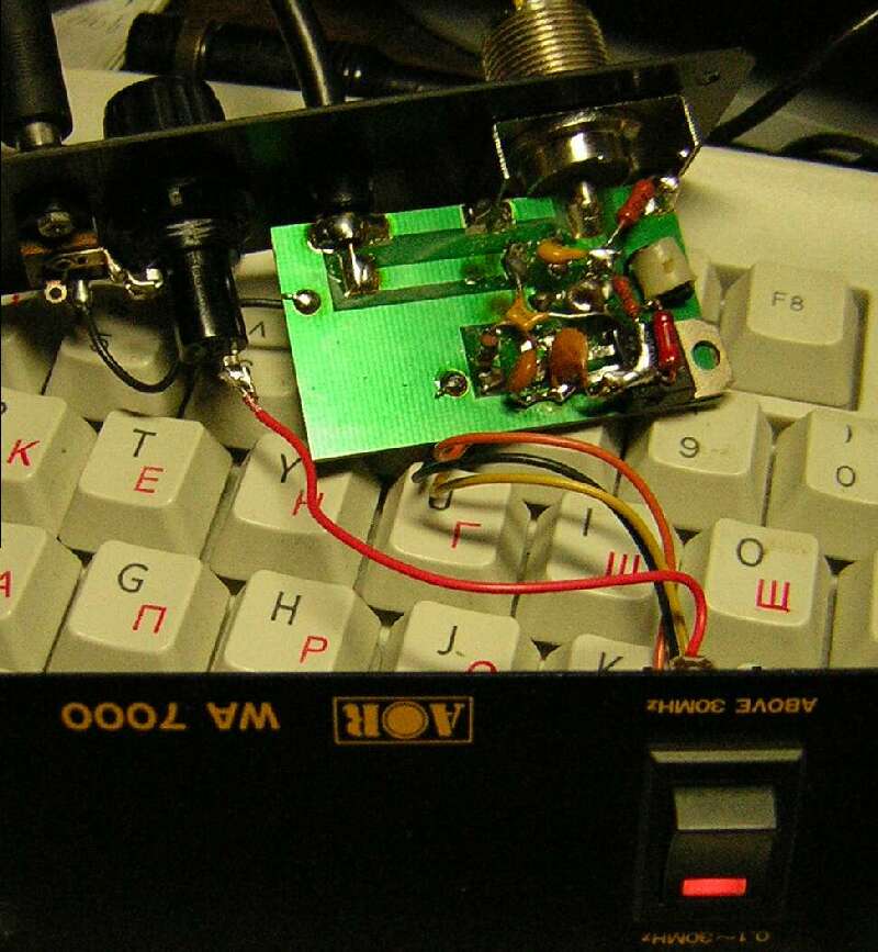

Сегодня экспериментировал с WA7000, точнее с МШУ от этой антенны, т.к. самого штыря нет. Усилитель действительно малошумящий, усиление маленькое, до 10db это точно, зато очень широкополосный. На КВ, где он и должен использоваться, на AR8000 при подключении к нему не очень укороченной антенны результат на слух незаметен. После подключения к DE1103 также разницы на слух нет, видимо сказывается работа АРУ, после проведенных записей и их анализа (статистика Cooledit), стало понятно что уменьшился снизу динамический диапазон, т.е. слабые звуки стали громче, сильные практически без изменений, т.е. работает, но я не нашел участка где DE1103 смог бы реализовать свою чувствительность полностью на балконную антенну в условиях помех от домашних приборов, компьютера и т.п., а с МШУ просто запас по чувствительности стал больше.
WA7000 может применяться при применении суррогатных антенн, просто не очень эффективных (напр. на частотах заметно ниже резонансной),
но вышеупомянутые аппараты имеют хорошую чувствительность, поэтому его применение оправдано не всегда, он больше потенциала добавляет, ну один раз на 5Мгц чуть по-другому запись пошла, когда нет помех то заметно, тихие звуки меньше тонут в шумах, но на слух разница едва различима. При плохом отношении с/ш бесполезен.
А вообще спасибо, все равно интересный девайс, без дела не останется:)))

А при разборке оказалось что действительно там не мшу а что-то типа простого согласующего устр-ва) Впрочем это уже не важно, т.к. внутренности новые и можно наслаждаться настоящим МШУ. Скоро будут фотки этого эксперимента. А пока он в процессе испытаний)

Вот такая штука была:
А вот что получилось (специально подальше снял))))
Это УВЧ на кт3120, работает до 900Мгц, тут уже Ку близок к единице. На частотах до 100Мгц (примерно) усиление ок.15дб, плавно падает, на 450Мгц все еще неплохо, потом к 900 падает прилично. Кш меньше чем у любых серийных заводских УВЧ в приемниках, динамический диапазон тоже выше. При работе с DE1103 и AR8000 показал себя неплохо, уверенный прием на суррогатные, укороченные, широкополосные антенны.

Ввел небольшие доработки в схему, послушал более внимательно на всех частотах, приемниках, антеннах (кроме стационарной УКВ, разумеется).
В моей ситуации МШУ оказался актуален, прием на Деген качественно улушен за счет того что применена антенна широкополосный вертикальный вибратор небольших линейных размеров (где-то на диапазон 10метров) из-за ограничения пространства. К тому же более длинные антенны в этом месте часто имеют худшее отношение С/Ш,
поэтому выбрана как оптимальный вариант для мониторинга. МШУ не только позволил улучшить прием в нижней части КВ 1-8Мгц, но и компенсировал завал чувствительности выше 20Мгц полностью. Когда мало шумов, такое все-таки бывает, обычно по ночам, чувствуется весьма комфортно:))) Такая доработка DE1103 извне )
Может для переносного варианта соорудить широкополосную антенну вместо родного штыря? Больше всего конечно нравится красивая, добротная коробочка)))
