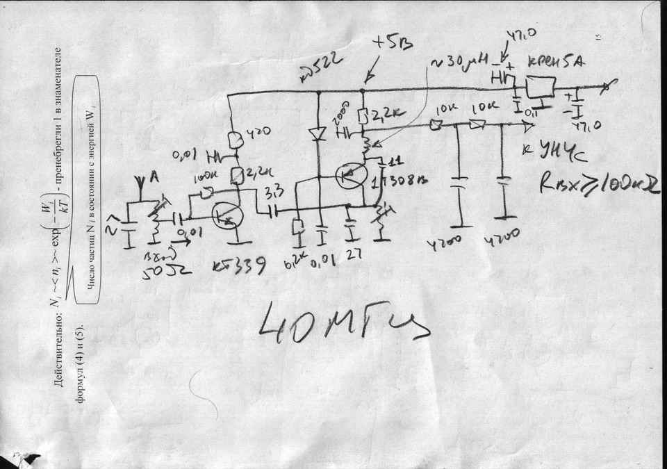

Слепил сверхач на сиби, в велопоездках дальнобоев слушать. Just for fun. Лень было выходить в магазин за деталями, да и питалово от двух батареек взял (корпус попался такой), так что шумодав не предусмотрел. Сам сверхач по классической схеме-вч генератор с ОБ, и rc цепочка в эмиттере. Вопрос: а куда лучше подключить антенну? К контуру или к эмиттеру? Сейчас через небольшую емкость хвостик 20 см к коллектору подключен, километра за два находясь на горе за леском слышно водителей. Поэкспериментирую конечно, я и так уже перепахал немного платку, но хотелось еще мнений услышать.
Вот видео работы [Видео YouTube - нажмите для просмотра]
Классная кстати штука, ширина полосы огромная, а дальнобои любят расползтись па один-два канала вбок если в 15м канале не протолкнуться.

Поэкспериментировал с увч. С ОЭ на BC546 и общим истоком на 2n7000 загнанном в линейный режим (оос по напряжению со стока), вход через емкость прямо на антенну-результат уменьшение чувствительности. И вопрос: для увеличения чувствительности конденсатор ПОС между эмиттером и коллектором лучше делать минимальной емкости при которой вообще возникает генерация?

Лучшая схема сверхрегенератора
Классический сверхач, только смещение на базе стабилизировано диодом чуть выше плинтуса, что вообще разумно, и урч приделан. Урч у меня убивал чуйку, правда связано это с тем что я ему на вход без согласования вешал 20 см проводок.
Хочу попробовать в барьерном режиме генератор, на три детальки обвес меньше, и количество регулировок ниже, только конденсатор ПОС да ток эмиттера. Даже корпус под это есть, только динамик компактный выдрать откуда-нибудь, и унч-lm386 капризничает при низких напругах, а корпус у меня как раз под две батарейки АА. Хотя конечно можно напечатать корпус под три, но еще принтер заводить и чертить когда готовое лежит это уж слишком много телодвижений ради такой козявки как сверхреген на 27.

Дата: 16 Апр 2019 10:05:02 #
Всё верно.
В схеме ответ куда ВЧ и откуда НЧ, диод,
правильный УВЧ с контуром для короткой или длинной антенны.

Дата: 17 Апр 2019 05:00:22 · Поправил: Quinta (17 Апр 2019 05:01:20) #
нашел достаточный по размеру огрызок текстолита и сделал поляковский сверхач в барьерном режиме, завелся сразу, но потом в процессе подстройки генерация потерялась и пришлось повозиться. Работает кажется так же как и обычный. Можно сделать очень маленький приемник, В конце концов там обвеса на три резистора и два конденсатора меньше

Дата: 17 Апр 2019 14:29:11 #
Мыльница моя конечно в темноте снимает никак.
1428
Offline3.6
с мая 2004
Сообщений: 6073
Дата: 17 Апр 2019 15:51:18 · Поправил: 1428 (17 Апр 2019 16:21:22) #
Что будет если напряжение питания покачать +- 0.5 Вольта?
Предубеждения у меня к каскадам работающим в режиме микротоков.
Кажется, что изменится погода на Марсе и каскад спрыгнет с режима.
Тут спрыгивание вроде не очевидно, по крайней мере режим не на
острие иголки висит.
Самое интересное на видео не попало.
Вход в режим генерации вспомогательных колебаний, при вращении резистора, очень плавный.
Это правильно?
Частота импульсов регенерации повысится\понизится, может на пару кгц. Наверняка уползет настройка контура из-за изменившихся сопротивлений переходов. Если ток такой что генерация еле возникает то может и сорваться. Кажется у линейного сверхрегена меньше зависимость от напряжения.
Провел сейчас небольшую лабораторку, схема Полякова заводится при 0.7в питания, частоты суперизации от 30 до 70 кгц примерно в диапазоне регулировки резистора в эмиттере между срывами работы.
3в частота суперизации 27кгц амплитуда 218 мв
3,5в частота суперизации 39кгц амплитуда 231мв
4в частота суперизации 50кгц амплитуда 237мв
Резистор в эмиттере при этом не трогал.
Вот видео насилия над линейным регеном и поляковским.
Кстати мой портативный сверхач ловит музыку включенную через динамик смартфона.
Удалось заставить работать LM386 от трех вольт, закоротив пины 7 и 8.
https://i.stack.imgur.com/UyG57.png
При взгляде на внутреннюю схему микрушки понятно почему это работает, хотя от двух АА аккумуляторов при напряжении 2,65В работает нестабильно все равно.
Кстати, амплитуда колебаний в контуре явно невелика, можно и варикап на подстройку поставить.
