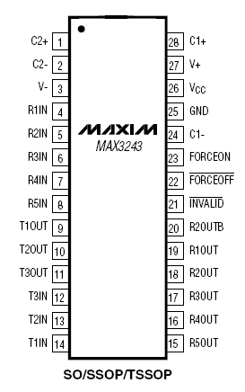

Maxwel
Расскажи.
Кстати, у меня есть промышленно выпускаемый конвертер на MAX3243С, мне бы его запустить. Но своего умишка не хватает, а экспериментировать методом тыка не прет.
Короче, вот:
Распиновка со стороны RS-232C (на фото внизу) - стандартная, по-моему под модемный шнур. Распиновка со сторны TTL не известна. Но туда подключается шнур, на друго конце которого 4-х пиновый коннектор, который далее подключается к хитрой железяке. В общем-то этого шнура (чтобы обнаружить использованные пины) у меня даже нет, но можно достать.
Вопросы:
1. Как бы попроще нащюпать распиновку со стороны TTL?
2. Нуждается ли сей девайс во внешнем питании? Или он берет его с RS-232C или TTL-стороны?
Rulez Reloaded
Offline5.6
с янв 2005

В таких случаях обычно пользуются поисковиком! Там в .pdf документах есть вся информация по микросхеме, а далее имея на руках сей "супер" сложный девайс по топологии печатных проводников методом научного тыка определяем что куда идет.
http://www.npn.ru/victor/datacable-pns.htm
Это к примеру применения.

Я это пробовал, с наскока не получилось. Микруха видимо какая-то не такая крутая, как скажем от TI, и как следствие, по-моему не в той цоколевке, как, например, тут http://www.npn.ru/victor/datacable-pns.htm. Ну не ложится, с какого угла на считай.
Вроде бы с правого нижнего сначала получается, но потом чушь полная - 4-ая нога замкнута с 6-ой, 5, 8, 9 висят в воздухе и т.д.
А правильная PDF'ка мне пока не попалась.

rv1cj
с янв 2005
Сообщений: 796
Дата: 19 Фев 2005 14:57:56 #
А Вы уверены что 232 снизу? У меня получается сверху?
Rulez Reloaded
Offline5.6
с янв 2005
Сообщений: 13752
Дата: 19 Фев 2005 15:02:45 · Поправил: Rulez Reloaded #
rv1cj
Ну на плате написано. Снизу RS-232, а сверху Non-isolated test fixture (что-то вроде "прямое подключение к тестовому оборудованию"; я так понял, что тестовое оборудование - это как раз ТТЛ).
БЕГЕМОТ
Модератор
Offline7.8
с авг 2004
из ниоткуда в никуда
Сообщений: 9653
Дата: 19 Фев 2005 15:05:03 #
Кверху ногами логичней, и 4-6 в одну шину слиты со стороны потребителя т.е не компа, питалово похоже тоже не с компа...
Rulez Reloaded
Offline5.6
с янв 2005
Сообщений: 13752
Дата: 19 Фев 2005 15:06:56 #
Да и по принципу модемного шнура получается то же самое - модемный шнур заканчивается DB9F, а на RS-232-стороне конвертера как раз DB9M. А внизу платы, окололо контактов коннектора, надпись: to-M.
Так что вроде как RS-232 все же внизу.
rv1cj
с янв 2005
Сообщений: 796
Дата: 19 Фев 2005 15:08:40 #
4, 5, 6, 7, 8 входы 232; 9,10,11 выходы 232
19,18,17,16,15 выходы TTL;14,12,13 входы TTL
20 выход TTL паралельный с 18
от этого и пляшите, а вообщето все есть в сети просто наберите MAX3243
Да есть такая инфа давно уже, вот именно такой вариант используется у TI и Maxim:
Но мне кажется что здесь что-то не так, ведь получается что 19-ая нога (выход TTL) идет напрямую на RS-232-сторону, а именно на 3-ий пин DB9M, т.е. на TXD. Идем далее. 4-ая нога (вход RS-232) идет напрямую на TTL-сторону, а именно на 3-ий пин DB9F. И то и другое - бред.
В общем, что-то тут не так или я чего-то не догоняю...
rv1cj
с янв 2005
Сообщений: 796
Дата: 19 Фев 2005 15:42:19 #
Да что Вы вцепились в стороны? Разберитесь по схеме, а не по тому что Вы думаете написано на плате. Судя по фото на обоих сторонах используются ноги 2 и 3 и 5 общий. Остальные пока не трогайте. Кабели ведь могут быть и не стандартные, енсли это к специфическому девайсу.

rv1cj
Да, 2 и 3 и 5 общий. Правда с другой стороны есть еще и 6.
Я вот сейчас подумал (поздновато конечно, но лучше чем никогда), ведь 7, 8 то нет. И нафиг оно мне без RTS/CTS?
Хотя все равно интересно ее победить, пусть даже без RTS/CTS.
