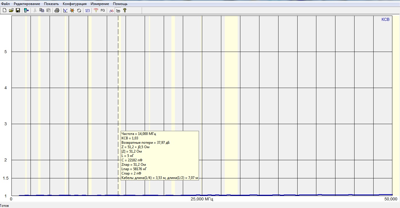

Дата: 10 Апр 2014 01:59:51 · Поправил: Мираж (10 Апр 2014 02:05:28) #
Собрал сегодня (ох...уже вчера...) вот такую нагрузку 50 Ом на 250 Watt. Линейность КСВ =1 до 60 мГц.
Разогреть такую нагрузку практически очень сложно.

Дата: 10 Апр 2014 02:20:27 #
да, это правильно, но верхняя частота это тот кусочек проводника от разъема до нагрузки в четверть волны и ее реактивность.. Я понимаю что задача КВ и размещение резистора по центру теплоотдачи, но если приблизить разъем непосредственно к нагрузке минимальным расстоянием то частота увеличиться до 500 МГц, а если экран и еще в 50 Ом с проводниками нагрузки будет работоспособна на пару ГГц.. Кстати если разместить пластинку меди между резистром и радиатором то медь увеличит теплоотдачу, точнее тепло распространение.

Дата: 10 Апр 2014 08:33:59 · Поправил: Мираж (10 Апр 2014 09:23:32) #
RadioKoteg
Я до закрепления элемента на радиатор проверял его на линейность КСВ до 520 мГц непосредственно припаяв его к разьему. И при этом особого отличия от графиков не отметил. Более всего сказывается на нелинейность сама соединительная часть от прибора к нагрузке.
Вот графики КСВ без радиатора до 50-ти мГц
А это КСВ с радиатором до 50-ти мГц
Ниже КСВ до 520 мГц без радиатора
А вот это с радиатором
Измерения проводились при помощи анализатора антенн RigExpert AA-520.
Нагрузка после сборки проверялась подключением к трансиверу ICOM IC-746PRO. К сожалению его выходная мощность не смогла разогреть данную конструкцию даже путем длительного включения так ка выходная мощность трансивера всего 100 Watt.
