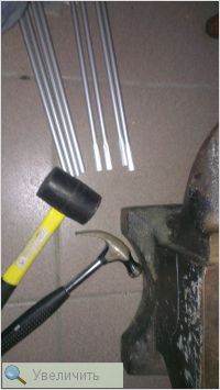

Берём трубки Ф8мм. Плющим их до ширины 10,6мм (это примерно, поскольку толщина стенки около 1мм, я пользовался формулой ((25+2)*3,14)/8). Можно и сильнее, главное, чтобы потом они все равномерно к центральной трубе прижались.
Отгибаем на 30градусов.
А вот когда отогнули и ничего не сломали, можно обрезать в размер.

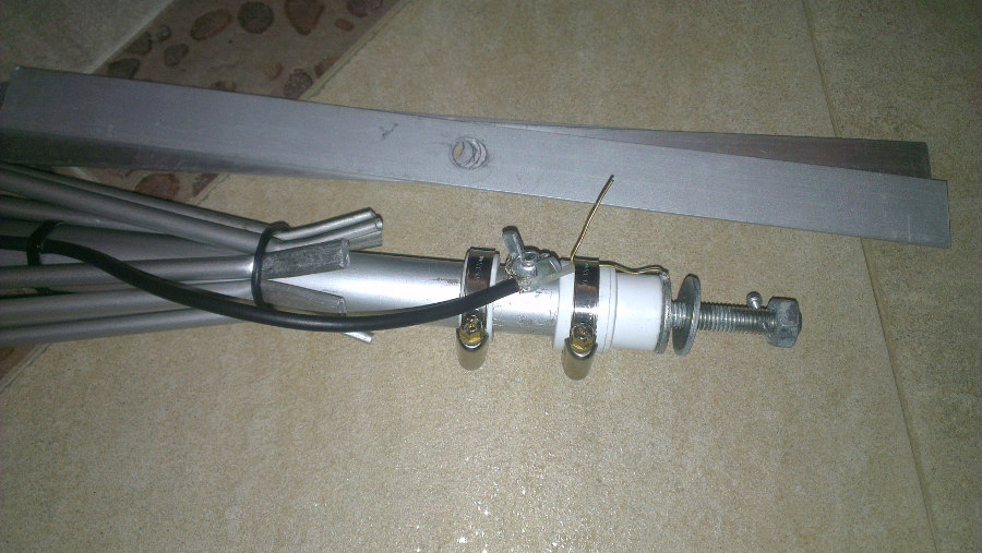

Ещё раз центральный узел крупным планом:

После хорошего уикэнда, снимаем штырь, отвинчиваем гайку, снимаем рейки, ослабляем нижний хомут, складываем противовесы не вынимая их из под кольца, навинчиваем, чтобы не потерять, шайбу, гайку и болтик на центральный болт, всё кидаем в чехол от спининга, туда же опускаем рейки и бухту кабеля с разъёмом.
После некоторого времени эксплуатации, стал замечать, что болтик, которым крепится штырь, хоть и эстетичное, но не самое удобное решение. Возможно заменю просто чекой.

Дата: 02 Июл 2015 08:37:05 #
Здравствуйте, здесь было несколько снимков когда эта антенна располагалась на чердаке дома. А разве сама крыша не является своеобразным экраном , например во время дождя, или когда на ней лежит снег?
Zmej
с дек 2005
Сообщений: 10706
Дата: 02 Июл 2015 21:05:00 #
ms-bobr
Сухой снег - диэлектрик. Вот мокрый или мокрая крыша после дождя уже хуже. Кто когда-нибудь располагал ТВ антенны под крышами - знают, особенно заметно на ДМВ.
