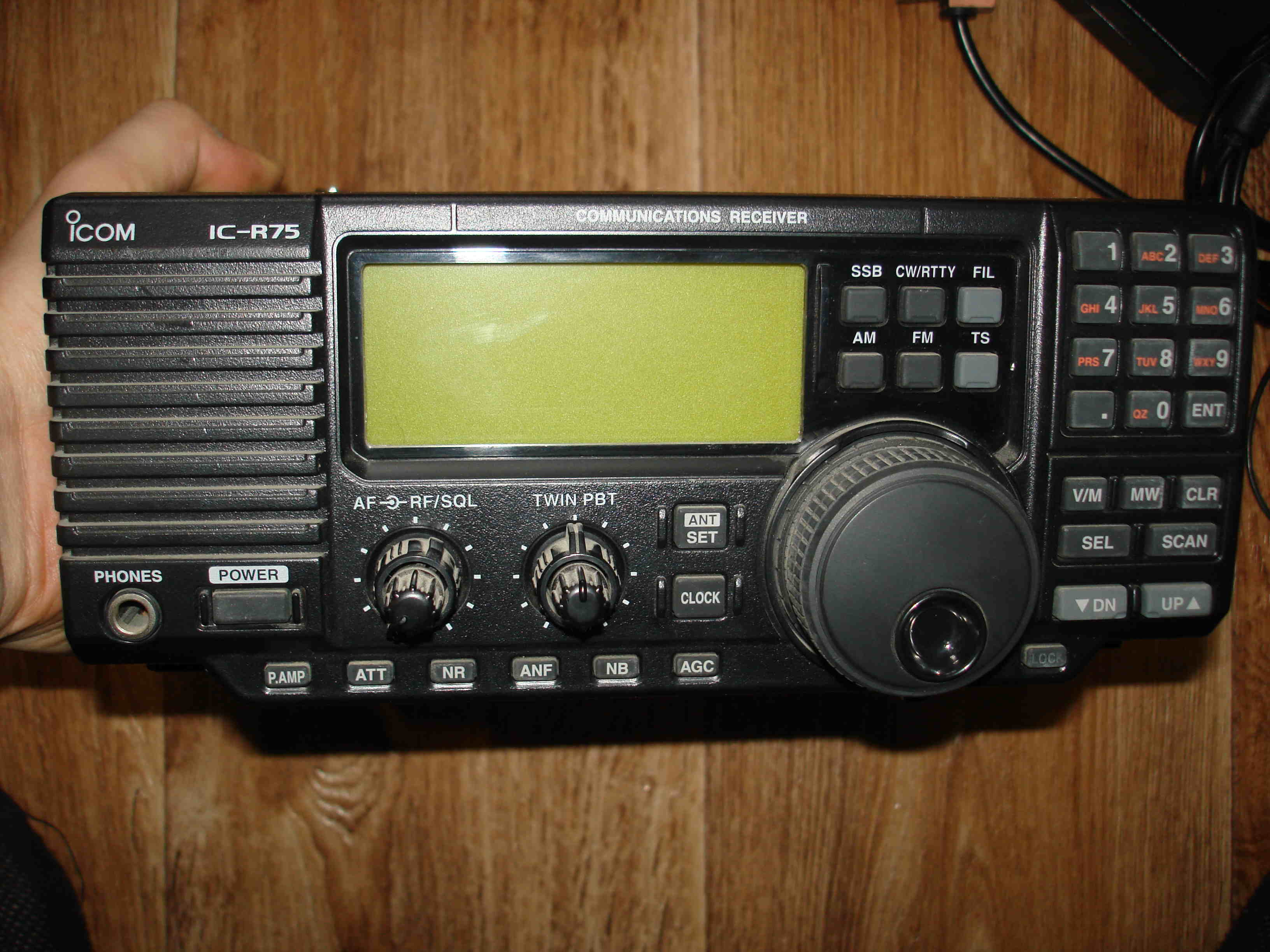

Пока нет ремонтных ВЧ-кабелей-Р-680 покоится в углу комнаты,появился на тестирование другой зверек: ICOM IC-R75..очень понравился,весьма неплохой аппарат,прилично звучит и имеет вполне неплохие характеристики..
Видео с работой приемника..осторожно,иногда проскакивает мат,причем не только в КВ-диапазоне))
https://youtu.be/52l_VutMqZM

Да уж...радиотелефоны еще не перевелись..кстати совсем недавно снял видео с ICOM IC R75-был приятно удивлен что телефоны слышно даже днем а не как обычно вечером...и что самое интересное-их много..я думал диапазон 30,075-30,300 умер,но не тут то было))
