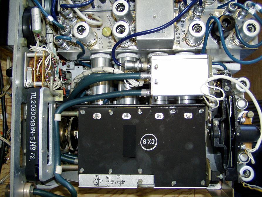

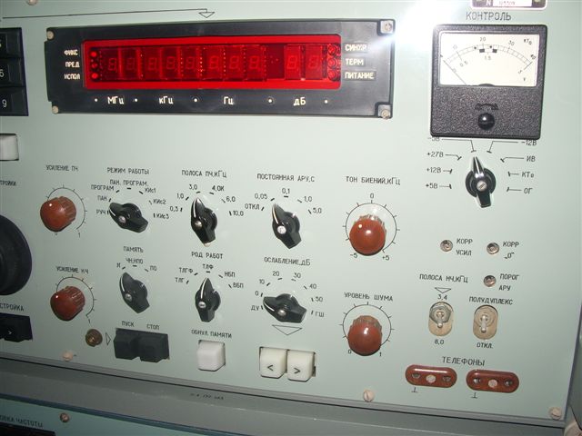

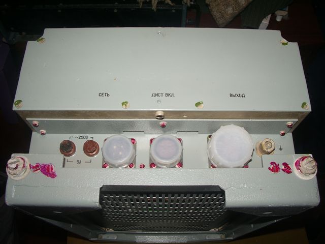

Дмитрий9
с дек 2007
горно-заводская зона Урала
Сообщений: 332
Дата: 09 Фев 2010 17:10:52 #

Дмитрий9
Отличная "Кайра" Мне доводилось пользоваться такими, но мои экземпляры были значительно старше, с круглым стрелочником.

Дата: 09 Фев 2010 22:54:33 #
Спасибо Дмитрий9 отличные фото! Прямо праздник души какой-то...
Вы молодец, не в первый раз радуете!
Р250М2 придётся приволочь тоже в квартиру...Благо место есть.
Рад что сумел привлечь Вас к ламповой аппаратуре...
Приволочь в квартиру надо: Крота, Р-250М2, Р-375 ну и прибамбасы к ним
Р-376М, Р-712, Р-375А, панорамную приставку к Р-375 (возможно это Р-375П)
Это есть ламповое счастье!

Дата: 09 Фев 2010 23:17:09 · Поправил: UR3ER (09 Фев 2010 23:23:21) #
US4LTA
--И какая же гадость ,эта ваша КАЙРА,,,
