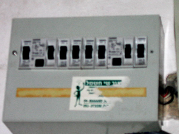

В истории с мужиком и ванной виновато не заземление а отсутствие его на стояке из за премежуточной пластиковой трубы. Ванна и водопровод по видимому были заземлены... А к стояку где то присосалась фаза от проводки или возможно от той же стиральной машны. В принципе если стояк был сплошным тол между ним и водопроводом может и был бы некий потенциал за счет сопротивления земли и тп, но не настолько опасный.
У себя сделал заземление на батарею. А в подвале (до него недалеко, 2й этаж) соединил стояк отопления с рядом входящей в дом трубой холодной воды. При включеном компьютере замерял потенциал между трубой отопления и водопроводом- несколько вольт, сопротивление-что то около 10 ом, после их электрического соединения показывает одни нули.
Yupi
с июн 2005
Кот-д’Ивуар
Сообщений: 1039
Дата: 29 Окт 2005 20:12:27 · Поправил: Yupi #
To H5N1
Земляк?
Есть такое: слева и второе справа
To Perehvatchik
Аналогично, мое
Фаза чья, интересно?
Можно проверить чьей квартиры фаза тот и виноват в гибели воронежца(обидно если родная).
