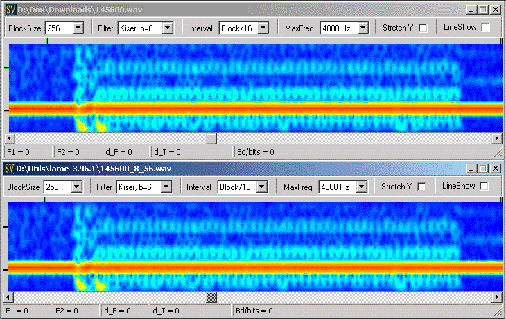

Правильные mp3-кодеки позволяют кодировать звук с частотой дискретизации 8 кГц с любым битрейтом.
Я для проверки изменил частоту дискретизации файла 145600.wav на 8 кГц и закодировал его кодеком lame v.3.96.1 с битрейтом 56 кбит/с. Сравнивая спектрограммы полученного mp3-файла и файла 145600.wav (8 кГц), разницы не заметил.
Поэтому я считаю, что нецелесообразно писать сигналы с высокой частотой дискретизации.

White Noise
У меня целью было попытаться выяснить насколько велик риск записать сигнал в лесу, огороде на речке, и принести "испроченную" запись домой, а так же насколько можно доверять записям wav ужатых в mp3.
К сожалению не могу с Вами согласиться насчет 56 кбит/c видимые изменения есть и они не малозаметные.
p.s. Вообще вопрос пока открыт(для меня по крайней мере), намереваюсь еще поработать с этим, но в любом случае, imho, битрейт меньше 96 кбит/с это отсутствие всяких мало-мальских гарантий.
p.p.s Сверху оригинал, снизу он же -> mp3 56 kb/s -> wav.
p.p.p.s. Разумеется если кодек автоматом предескретизирует wav файл перед ужатием это правильно, но лучше исходить из того что все кодеки неправильные(как CoolEdit 2000), гарантировано не будет разочарований.

Дата: 25 Мар 2005 00:55:50 #
SergUA6
Действительно, на Ваших картинках разница между сигналами видна невооружённым глазом. Но дело в том, что Вы кодировали в mp3 сигнал с частотой дискретизации 44100 Гц, а я - с 8000 Гц.
У меня получилось вот что:
Здесь разница уже практически незаметна.
А собственно зачем кодеку делать передискретизацию? Если на вход кодека даём wav-файл с частотой дискретизации 8 кГц, то на выходе получаем mp3-файл с частотой дискретизации те же 8 кГц.
Что касается CoolEdit 2000, то это уже довольно старая программа. У меня есть Cool Edit Pro 2.00, так он позволяет кодировать в mp3 с частотой дискретизации 8 кГц с любым битрейтом. Я это к тому, что большинство кодеков всё-таки правильные.
На компьютере всё просто: можно легко менять и кодеки и частоту дискретизации сигнала при записи (ну и после записи конечно). Другое дело mp3-плейер, в котором частота дискретизации скорее всего фиксирована.

White Noise
Да у Вас вид получше будет, значительно получше, как раз, что называется на уровне "паранойи" разница(у меня такое получалось при битрейте 96 кбит/с), весьма и весьма незначительная, и действительно я работал с файлом в 44100, потому как на 8000 CoolEdit 2000 выдает ну откровенную чушь в mp3.
