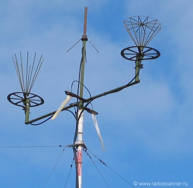

дискоконус я искал и купил здесь на форуме великолепная конструкция на 100-500 МГц (передача)http://www.radioscanner.ru/uploader/2004/aviaantena.jpg
мне попадался ещё один авиа дискоконус побольше размером такой как здесь справа
http://www.radioscanner.ru/photo/antennas/avia/disk2.jpg
если интересно могу поискать адрес продавца.

Очень нужен дискоконус 100-500 Мгц. Может у кого есть на продажу?

Вот адрес Radioclub <radio@mi.ru> напишите туда, у него были 2 дискоконуса, тот что побольше должен перекрывать 100-500 на фото справа http://www.radioscanner.ru/photo/antennas/avia/disk2.jpg .
