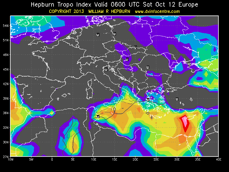

Приближение TROPO ожидавшееся на конец прошлой недели целиком и полностью оправдалось. По всем прогнозам, которые на протяжении нескольких дней практически не изменялись, должно было произойти событие хотя бы частично компенсировавшее в целом провальный для меня сезон DX-инга на FM диапазоне.
Так оно и получилось.
Обнадеживающие картины приближающегося прохождения можно было наблюдать на Worldwide Tropospheric Ducting Forecasts :
На 10 октября
На 11 октября
На 12 октября
Аналогичная картина прогноза наблюдалась и на недавно обнаруженном мною ресурсе http://cluster.f5len.org
Более того, утверждение нашего коллеги zemlekop2 о том что ТРОПО следует ожидать после начала падения атмосферного давления и дальнейшей его стабилизации также целиком подтвердилось на практике
При этом отчетливо просматривается пик прохода как раз на период стабилизации после понижения давления.
Интенсивность TROPO за указанный период плавно нарастала и достигла максимума 12 октября.
