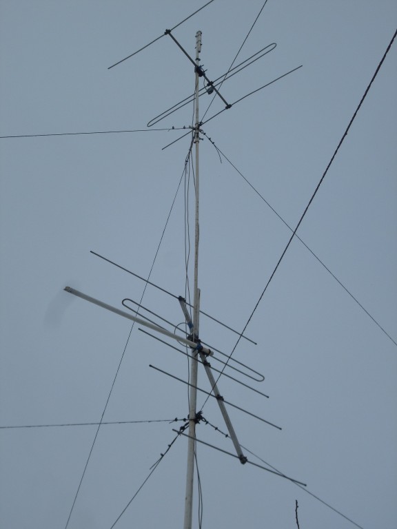

На днях был сильный ветер и снегопад. Моя мачта в этот раз не выдержала, сломало ветром верхнюю часть мачты. Она была деревянная и на ней крепилась 5-эл антенна. Как бы и так так долго простояла она, лет 5 или 6 уже мачту не обслуживал. Также 5 эл антенна имеет сильную парусность и вес. От фирмы Dipol намного легче антенна, но ее сейчас уже не купишь. Сейчас даже нет возможности залезть на крышу, так как много снега, он под низом мокрый и сама крыша имеет уклон чуть ли не 45 гр. Антенна сейчас просто весит на кабели, боюсь скоро он перетрется и все упадет.
