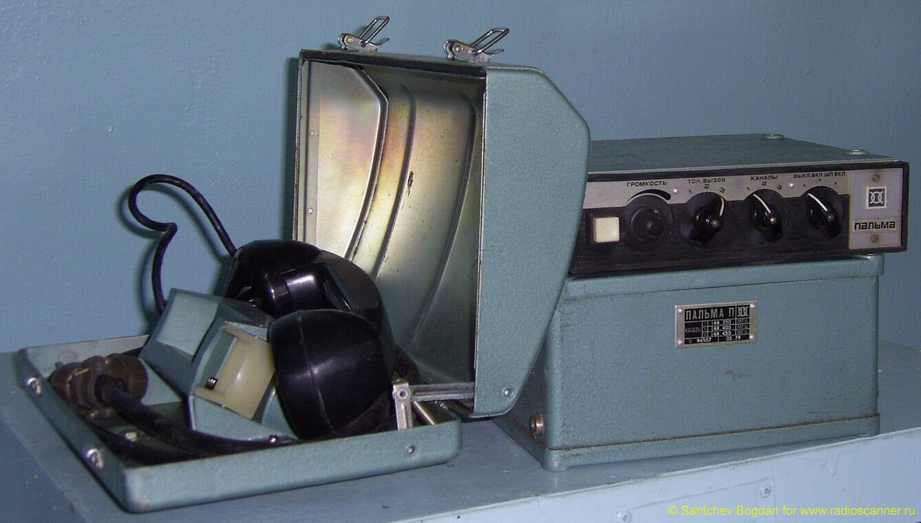

р/с "Маяк":
р/с "Пальма":
р/с Р-130М:

Ware
Модератор
Offline6.5
с июн 2003
Сообщений: 9787
Дата: 28 Окт 2006 17:58:21 #
Фото отличные. Теперь у нас есть Пальма и даже последняя версия Виолы!:)
