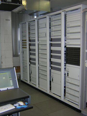

antony
с фев 2005
Сообщений: 4183
Дата: 24 Сен 2005 17:51:45 #
то что корпуса справа (кроме стоек) 19'' это делалось штучно на заказ, гнут, гальваника, покраска ... прям там где работал, небольшое производство, что угодно делают, но внешне трудно, охраняется как закр. предприятие
слева стол покупной, но тоже заказ, как я помню ...
