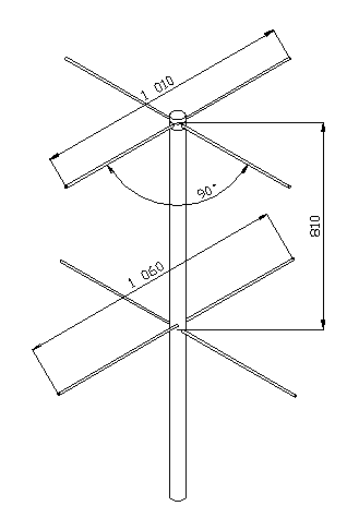

Более реальный широкополосный диполь я вам предлагал в другой ветке - т.н. антенна ub5-авиа.
Его можно сделать как универсальную антенну для приема местной УКВ связи.
Планирую ее сделать, как только из дома выберусь и трубки или угольник куплю.
Я вам пересчитаю турникет для 75 Ом кабеля, еще раз уточним, какого диаметра прут-проволка для элементов?
2 мм, медь.
А можно крестообразный диполь а не турникет?
Zmej
с дек 2005
Сообщений: 10692
Дата: 08 Апр 2020 16:08:25 · Поправил: Zmej (08 Апр 2020 16:10:20) #
Толще нет ничего? Оно как сопли будет, т.к. оголить нужно, изоляцию трудно учесть с расчете и уже пролететь можно прилично по частоте.
И какая сейчас центральная частота диапазона? Я давно не следил, какие-то новые стуники говорят там сейчас в цифровом формате...

Bel101
с апр 2020
Львов
Сообщений: 145
Дата: 08 Апр 2020 16:10:19 · Поправил: Bel101 (08 Апр 2020 16:12:02) #
Толще нет ничего?
Нет( Я изоляцию не снимал в предыдущих антеннах.
Пока нацелен на 137 Мгц. Дальше на 145.

Bel101
То были совсем простые антенны, а для турникета более критично.
Zmej
с дек 2005
Сообщений: 10692
Дата: 08 Апр 2020 16:13:21 · Поправил: Zmej (08 Апр 2020 16:14:05) #
Турникет - это он и есть, только под крест диполями еще одна пара пассивная (рефлектор), как тут: http://www.emgo.cz/www_profi_137/picture/FIG3_Turnstile%20s%20reflektorem.gif
В таком варианте усиления на 3дБ больше, это полезно.

Zmej
с дек 2005
Сообщений: 10692
Дата: 08 Апр 2020 16:18:55 · Поправил: Zmej (08 Апр 2020 16:19:15) #
Смысла не вижу без рефлектора делать, если вы сейчас на один диполь плохо принимаете, то на крест без рефлектора еще хуже будет.
Можно сделать 2эл диполь+рефлектор - оно хоть с усилением 3-4дБ и компактнее, проще будет направить там куда надо в небо...

Zmej
с дек 2005
Сообщений: 10692
Дата: 08 Апр 2020 16:49:03 · Поправил: Zmej (08 Апр 2020 16:52:08) #
Bel101
Подскажите схему и параметры
В общем ровный разрезной диполь общим габаритом 980мм (т.е. 980мм должно быть по краям, уже когда закрепите куда-то и подключите кабель).
За диполем, из цельного куска проволоки V-образный рефлектор 2 по 540мм, угол загиба буквы V - 90 градусов.
Выглядит как: ------<--I
расстояние от диполя до уголка буквы V - 560мм.
Черточки - это несущая траверса, деревянный брусок или пластиковая труба какая-то.
Значек < - рефлектор, значек I - диполь.
Размеры - для голой проволоки Ф=2мм !
Направлять диполем вперед, в небо куда-то, по лучшему сигналу во время пролета.

Zmej
с дек 2005
Сообщений: 10692
Дата: 08 Апр 2020 17:15:08 #
Да, в диполе, как обычно, одна половина - к жиле, вторая - к оплетке кабеля. И кабельный бублик 4-5витка в этой точке, ну поняли как уже.
Больше ничего-никуда не подключается.
Изоляция понизит рабочую частоту антенны куда-то на 132-133МГц, относительно данных размеров, можете попробовать пропорцией уменьшить все размеры, но я ничего не гарантирую...
