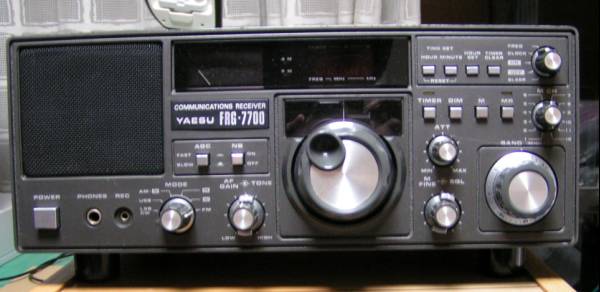

Что можно взять за 7000руб:
И такой ерунды немеренно :)

skychaser
FRG-7700 за 7000 рублей? Шутка?
skychaser
Offline5.2
с мая 2008
Сообщений: 1123
Дата: 16 Июл 2009 21:12:28 #
Ангстрем
Да.
Ангстрем
Offline6.2
с сен 2005
127.0.0.1
Сообщений: 9128
Дата: 16 Июл 2009 21:14:11 #
skychaser
Один корпус или после пожара?
skychaser
Offline5.2
с мая 2008
Сообщений: 1123
Дата: 16 Июл 2009 21:16:50 #
Ангстрем
Рабочие!
Ангстрем
Offline6.2
с сен 2005
127.0.0.1
Сообщений: 9128
Дата: 16 Июл 2009 21:19:48 #
Ну не знаю, не знаю.
