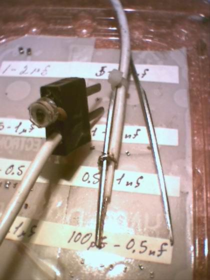

Так... по ходу давно хотел затетерить бабайку для такой мелюзги как СМД кондюки ,тем более что они без маркировки и жаль иной раз просто терять их под столом -)) Вот например накопал двухмилиметровых экземпляров емкостью аж 2 мкФ...даже не поверил поначалу ...а как сохранить?-))
1) Берем коробку от винчестера
2) Клеем на дно двухстороннний скотч
3) наклеиваем на него ярлычки с разметкой секторов укладки кондючковских.
получается вот нечто так :
Собсно теперь можно смело драть их отовсюду и лепить согласно разметки-))
Но как их отличить по номиналу?
Делаем щуп пинцет к прибору например "mustech мy-62"
Выглядеть он может где-то так . Собвенно им можно их измерять и перекладывать. Шнурок пинцета внес у меня доп .емкость 30 пФ ... но для первичной оценки вобщем то достаточно . Сам шнурок сделал длинной 20 см из витой пары ,но и так и этак пары вязал и комутировал ,так компенсации емкости кабеля и не добился ,впрочем этот нюанс можно потом добить ,не до него -))Впрочем... , поковырялся и понял что самое удобное это использовать антенный коаксиальный кабель (любой) и выставить потом сумарную емкость шнурка 100 пФ, подключив паралельно подстроечную емкость. и вот что в итоге получилось:
Как видно одна губка пинцета изолирована путем вклеивания пластинки из фольгированного текстолита.
Оплетку кабеля надо подключать на левый вход разьема прибора .
Со стороны пинцета ,оплетку подпаял к пинцету . Так меньше всего дрейф емкости шнурка при использовании .
Собственно дрейф ,если береш пинцет в руку ,в пределах 1пф ,и его можно скомпенсировать подстройкой , подстройкой так же скомпенсировалась входная емкость прибора (у меня была 1.5-2 пФ)
В итоге , разницу в 1пФ вполне четко видно.
Вообщем оченно стало удобно с мелюзгой общаться ,рекомендую-))

Поразительно, я так же складировал кучку диодов, образовавшуюся после "раскрытия" Kenwood-ов, только блистер использовал от Kingston-овской оперативки... Скотч наклеивал на демпфирующую прокладку из ППУ - в этом случае элементы лучше влипают в поверхность и легче от неё отделяются. Главное, чтобы скотч был качественный канцелярский, а не монтажный. Иначе СМД-шки придётся спиртом мыть перед пайкой. Вот гимор то где... :)

To Kran.Понравилось, спасибо, уже делаю.

misk
Интересно что у вас получилось и какой прибор ?
Я вот думаю что можно добавить на губки по иголочке ...а то бывает остатки канифоли не пробиваются ...приходится прилагать некоторое усилие ,чуть позже сделаю...

To Kran. Тыц-в-тыц как у Вас и пинцет здоровский - 20 см, а приборы разные - VOLTCRAFT M-4650CR, DT890 и самопал со стрелкой. Вчера разгрёб несколько сот кондёров, очень удобно. Спасибо.

Во-во ,удобная приблудка получилась ,сам вчера в удовольствие поразгребал завалы -)))
Ага ...значит такое исполнение шнурка и на других приборах пойдет .это хорошо.
