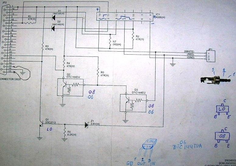

какой джек и к каким ногам паять интерфейс програматора
050360
Offline2.5
с янв 2008
Сообщений: 225
Дата: 26 Окт 2009 23:53:17 · Поправил: 050360 (26 Окт 2009 23:57:12) #
http://www.radioscanner.ru/uploader/2009/programator_grani.jpg
перемычки на предыдущей схеме нету А НАДО! 12-13
Я вижу вам удалось запустить программатор и кабель. А программа работает у вас в ДОСе через ХР. А что скажите о 176КТ1 вместо 4066? У меня Гранит Р44 и ВТЕ.ЕХЕ (v1.2).
050360
Offline2.5
с янв 2008
Сообщений: 225
Дата: 12 Ноя 2013 14:16:43 #
StrangerM
Нет! ХР я не загружаю.
захожу в БИОС отключаю кэш, перезагружаю с дискеты в ДОСе нортон или волков-командер, там есть хитрость очерёдность нажатия кнопок, рация-комп.
По поводу микросхемы сравнивайте (датачет).
Однажды у меня пошло чтение и с простым програматором.
StrangerM
Offline1.7
с окт 2009
Сообщений: 298
Дата: 12 Ноя 2013 15:00:02 #
Спасибо, ищу дискету с ДОСом. Кнопки вроде понятно, в режим COPY рация /4/ -> чтение в прграмме и наоборот при записи.
StrangerM
Offline1.7
с окт 2009
Сообщений: 298
Дата: 12 Ноя 2013 15:01:45 · Поправил: StrangerM (12 Ноя 2013 15:02:44) #
1.Что значит простым программатором. 2.Перемычка 12-13 действительно обязательна.
