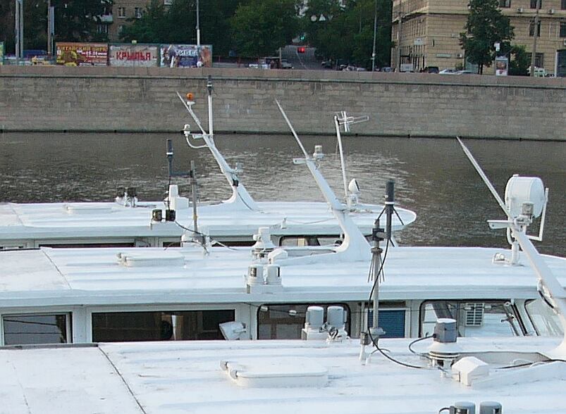

Редко что-то можно увидеть на наших речных судах кроме «Камы» - таковы издержки эксклюзивного диапазона 300/336 МГц, на который почти ничего не выпускается у нас и тем более за границей. А «…две отечественные фирмы «Комрад» и «Сантэл» не смогут обеспечить весь речной рынок своими станциями в кратчайшее время, а срок полной замены старого парка радиосредств уже не за горами» (Информост, №1, 1999 г.).
Впрочем, наконец удалось поймать в объектив и «Гранит». Есть за гостиницей «Украина» небольшая стояночка речных трамвайчиков повышенной комфортности, так вот их хозяева смогли себе позволить новые станции:
Примечателен способ крепления антенн - в двух случаях из трех штатным кронштейном прямо на вибратор «камовских»! И никаких комплексов.
Хотел взять приборную панель покрупнее (забавные там рукояти) и обнаружил еще одну антенну, судя по всему, на КВ - растянутый через изоляторы короткий проводок сбоку(!) от кабины. Причем это крепление вполне штатное.
Кто знает, почему их крепят не на крышах (от мачт) и на каком диапазоне такие трамвайчики работают?

Может это для вещательного приемника антенна?..

Я тоже думаю, что приемная. Как работать-то с нее... А вот что они могут принимать, специалисты подскажут. Может вовсе и не "Маяк", а погоду, например.

А с другой стороны, на тех акваториях, где такие ходят, погода должна передаваться на УКВ (в Москве - 9й канал, в Питере - 24й и т.п.).

Да плавают эти Гранитные антенны, я тоже ловил уже http://www.radioscanner.ru/forum/index.php?action=vthread&forum=5&topic=14719&page=0
Я так думаю их распостранению способствует массовый переход плавсредств в личную собственность.

Проводок от приемника(кажется назывался УНЖа 25лет назад) СВ ДВ
УКВ FM тогда не было.Станции кажется Р-609(100-146)авиационные 4 канала
Потом сменили диапазон 300-346
На олимпиаду80 я в каюте на китайский приемник знал что происходит не выглядывая в иллюминатор :)

Да, подобные "новые" антенны замечаю на многих речных судах, практически на всех пассажирских теплоходах. Такая же антенна стоит и на крыше Нижегородского речного вокзала, по соседству со "старым" вариантом.

Кстати на этом проэкте Кама ставилась по левому борту
Обектив не захватил занавеска мешает(чуть- чуть)
Я ходил на самой первой МОСКВА-1 потом продали в регионы

Эта антенна(которая закреплена на вибратор камы) от радиостанции "Гранит Р-24". Г-образный кронштейн крепления антенны входит в комплект.
