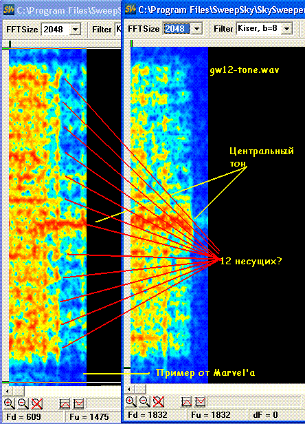

Что за сигнал такой?
http://www.radioscanner.ru/uploader/2005/audio_recording_star.wav
Частоту, к сожалению, не запомнил, но точно не в любительском!

Тип модуляции очень похож, такой же типа х.з. по параметрам очень близко... ширина спектра, наличие короткого тона в начале, сам вид довольно характерный... Я попробую сделать автокореляцию может чего вылезет...

Этот сигнал похож на Global Wireless в 12-тональном режиме. Образец тут: http://rover.wiesbaden.netsurf.de/~signals/WAV/GW-parallel.HTML

marvel
Трудно сделать конкретные выводы, спектры автокорреляционных функций хотя и похожи но все таки отличаются, в файле http://rover.wiesbaden.netsurf.de/~signals/WAV/GW-parallel.HTML сильно выражена центральная частота но плохо видны остальные, в файле http://www.radioscanner.ru/uploader/2005/audio_recording_star.wav
при желании можно угадать 12 частот, но не так выражена центральная, в общем все не очень как то убедительно к сожалению... хотя надо признать похоже, что в файле Marvel'a все таки 12 полосовая ОФДМ.
Дата: 11 Авг 2005 14:49:28 #
Это 12-ти полосовая DPSK. 10 информационных и два для коррекции ошибок.

И еще не совсем сходится этот сигнал с тем как Вы говорите, ширина спектра сигнала http://www.radioscanner.ru/uploader/2005/audio_recording_star.wav около 800 Гц, при раскладе, 12 полос по 200 Гц получается 2400...

Если верить тому, что показывает CoolEditPro, то мне кажется, что здесь присутствует сигнал в полосе от 500 до 2900, только в полосе от 700 до 1400 амплитуда сигнала больше, чем во всей остальной.
А насчет "не зная канальной скорости ловить нечего?" однозначно утверждать не берусь, т.к. могу чего-то не знать. Я точно знаю, что описанным мной способом сигнал обнаружить можно и он используется в реальных модемах.

Я понял о чем Вы... в смысле полосы сигнала, все же у него полоса под 800 Гц, хотя бы исходя из того, что автокорреляция ничего за пределами этой полосы не выявляет...
p.s. Выбросы это шум(по нему можно определить полосу НЧ тракта премника), а между сигналами я шум вырезал(что бы под ногами не путался), поэтому такая картинка.

Так вопрос не в том, что это именно(GPS, GW, или там еще чего), а в том как убедительно показать(доказать), что в этом сигнале 12(8,9...) частотных полос в котрых qpsk модуляция или чего там еще...
