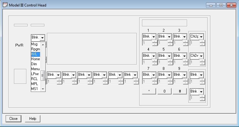

Пока изучаю Motorola MCS2000 mod. I, II & III - service manual выложенный уважаемым GIBBON, за что ему огромное спрасибо, возникло несколько вопросов, прошу подсказать.
1. Начиная с каких версий прошивок работает MPL?
2. Что такое RCL?
3. При назначении кнопке фукнции H/L, переключение режимов мощности не работает, но работает когда ставишь LPwr.
Я неправильно понимаю значение функции H/L?
4. При назначении кнопкам функций на морде 3-го типа, после прошивки, они не соответствуют назначенным.
Начинают выполнять те функции которые ей не назначал, а те на которые назначал или не пашут или активируют не то что надо.
С версией 2 таких проблем нет.
Но, в этой 3-го типа станции, при родной служебной прошивке, нормально работают правые кнопки переключения каналов, как и все прочие, назначенные не мной.
5. В прошивке 3-го типа, отображается тангента не "цифровая", хотя она у меня полная, с цифровыми клавишами.
Или в 3-м типе более примитивная тангента?
6. Для 2-го типа прошил цифровым кнопкам тангенты различные функции, но кроме боковых кнопок, остальные на тангенте не заработали.

Дата: 06 Фев 2013 15:19:22 #
Сам спросил, сам частично разобрался. RTFM - надо не лениться и банально читать простой и понятный хелп в софте.
3. Неправильно понял.
6. Заработало введение с тангенты номера канала в пределах Зоны в которой стоишь.
Надо просто прошить функцию Chan на любую кнопку, и нажав ее, вводить номер нужного канала, с последующим переходом в этот канал.
7. Настройки передатчика в тюнере, последние строчки регулирующие девиацию.
