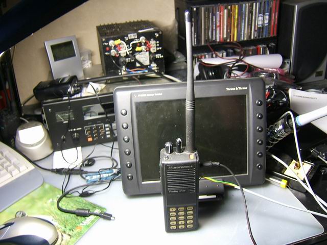

rv1cj
Антенна - морковка диполь?
rv1cj
с янв 2005
Сообщений: 796
Дата: 12 Май 2005 00:42:58 #
А пес ее знает, как кая была ту и упер :-)
БЕГЕМОТ
Модератор
Offline7.8
с авг 2004
из ниоткуда в никуда
Сообщений: 9653
Дата: 12 Май 2005 00:47:20 #
Сантиметра 22, вторая часть тоньше, на конус... мой любимый размер :)

rv1cj
Широкополосный диполь из двух половинок, наличие или отсутствие рук на эффективность приемопередачи не влияет.
