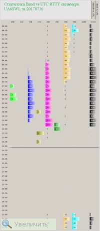

Ну и, собственно резалты дня по мониторингу RTTY в любительских бэндах в картинках и графиках.
Скрин с PSK Reporter-a, покрытие по приему за день:
(в Америке тоже хорошо видна активность, у них там какие-то свои состязания были по rtty)
График Band vs UTC по данным скиммера UA6SWL, начало соревнований пропустил, но окончание в 12:00 ярко видно:
График Azimuth vs UTC, направления ожидаемы - основная масса спотов из Европы и Америки:
Из графика Band vs UTC, можно сделать вывод - мода RTTY таки жива, но по большей части во время соревнований:), вне их, активность очень низка в любительских бэндах.
