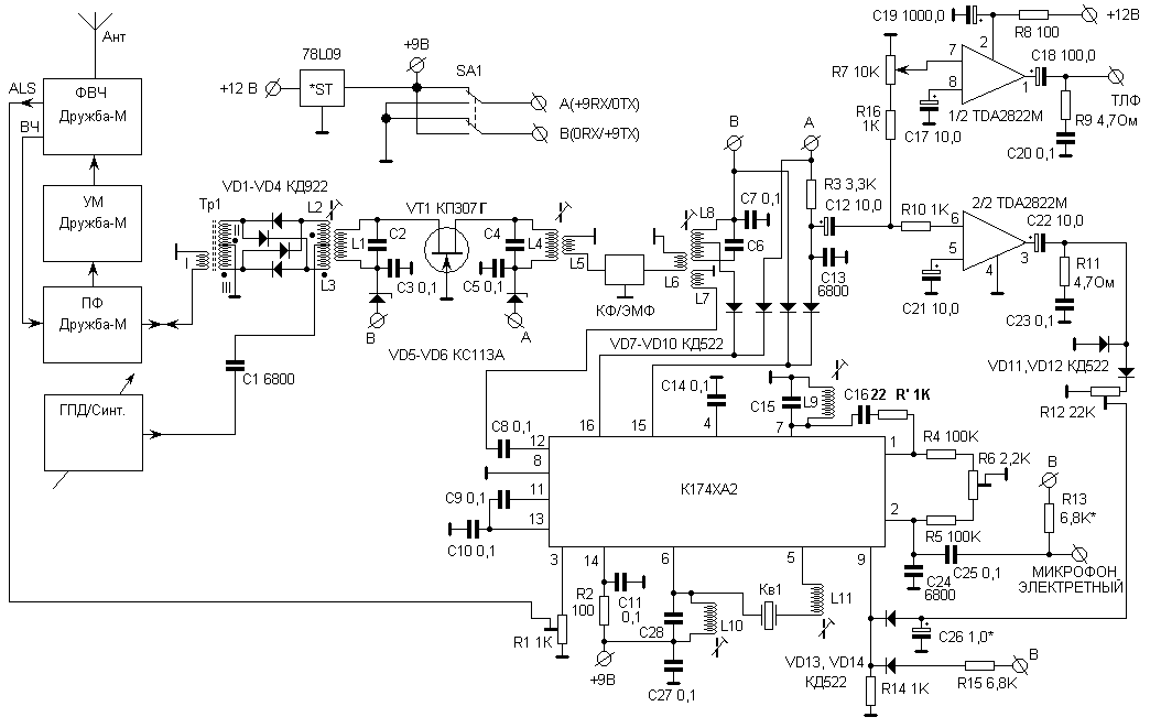

Ну что, кто-нибудь делал такую схему с фильтром на 8,86 MHz?
Как получилось с такой высокой ПЧ для этой микросхемы ?

Дата: 23 Ноя 2005 08:35:28 #
Да делай и не парься, все нормально работает. Уже несколько челов (насколько мне известно) повторили с фильтром на 8,86 и все работает. Иначе бы мне икалось со страшной силой :). Эта м/с спокойно выдерживает и 10,7 МГц, только приходится контур подсоединять с отводом. Внимательней читай литературу, там все по этому поводу еще лет пятнадцать назад писалось.

Вот спасибо, Вы меня убедили! А ещё знаете какую-нибудь схему SSB-трансивера на одной микросхеме? Мне в этой схеме не нравится что выходы ГПД и КГ надо переключать при переключении RX - TX . В трансивере "АНЖ" гетеродины не переключаются. Каждый работает на свой балансный смеситель.

Посмотри на краснодарском сайте описание платы "Слобода". Хоть и не на одной м/с, зато с переключением гетеродинов проще.

Вот тут уже платы сижу рисую под под ету схему. Жду каких нибудь рекомендаций:)

Как говорил один руководитель крупного НИИ: "Пробуй" :) ТОлько постарайся, чтобы длина подсоединительных дорожек к 1 и 2 ножкам были примерно одинаковы (если вход выполнишь балансным. Если нет - пофигу). Остальное прекрасно было описано в журнале. Кстати, попробовал я на китайских пьезиках сварганить четырехкристальный фильтр. Получилось как по писаному. Потом отыскал случайно Радио года так 69-го, там все было описано прекрасно - так и получилось. Затухание получилось около 42 дБ, в полосе пропускания - 0,5 дБ. Недостаток - "затянутые" скаты, но это достаточно легко лечится. ДЛя полосы пропускания в 2,7 кГц резонансный интервал составил 1,3 кГц.

2pav1904: скоро сброшу новую схему радиотракта, в котором не будет переключений гетеродинов и будет один вход/выход. Пока у меня она в виде макета, но скоро вырисую. "Недостаток" - чуть больше моточных элементов.

Ловите новый вариант схемы, http://www.qsl.net/rw6hrm/pics/174ha2trx.gif
Звиняйте, что от руки и без платы - срисовал с макетки, как получилось. Описания мало, но понятливому хватит :). Вопросы в личку или мылом

rw6hrm
А описание кратенькое что как работает можно?:)

Дата: 28 Ноя 2005 22:11:16 · Поправил: rw6hrm #
А пальчиком по страничке поводить? :) Пока берите что есть, подготовлю полностью страничку с уточненными рисунками (так, мелочь, расставить нумерацию) к концу недели. Пока посравнивайте с предыдущим вариантом.
Мне кажется лучше уж "АНЖ". Настраивать меньше, и хитрых подстроечных катушек с тремя обмотками нет. А если собрать на чип-элементах, то очень даже маленький получится.
