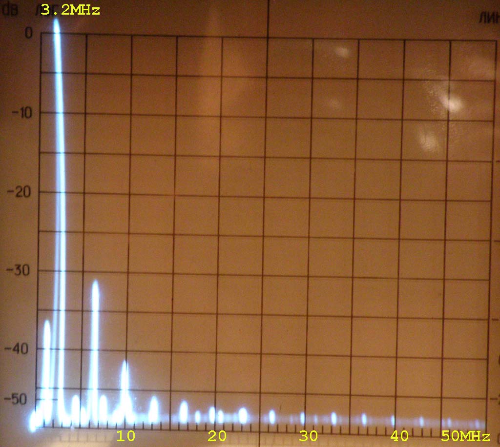

да и ладно, вот вы и ответили на спектральную чистоту сами:
А вот я отвечаю, два полевика IRF510, мощность 20W, на выходе нет фильтров и всяких резонансных цепей,
нагрузка резистор 50 Ом:

Провел измерения .
Сделал аттеньюатор к СДРу, затухание не мерял, но измерения проводил относительно несущей:
Частота 3.1мгц мощность на эквиваленте 50ом 30вт
3.1мгц -11dBm
6.2mhz -45dBm
9.3mhz -46dBm
Скорее всего последний результат из-за отсутствия экранировки, наводится через емкость монтажа.
Ну и что дойдет в антенну ?
К тому-же в линию 50ом всегда можно поставить еще фильтр, если этого вам мало.
Реально в эфире работаю с фильтром на выходе, фильтр Чебышева 5го поядка, срез 3.5мгц , первая индуктивность (их три), дальше по кабелю сигнал подается на согласующее типа Г (с измерением КСВ) .
так это ж с фильтром которого на схеме то нет :-) Схему не буду показывать её достаточно тут на повторяли.
Г контур никак не фильтрует по высшим частотам, проверено анализатором, АЧХ метром, осциллографом.
Как это "нефильтрует" ?
Там паралельно нагрузке катушка, а выход 50ом включен через емкость в место соединения катушки и нагрузки, нагрузка высокоомная.
В Т-контуре конденсаторы, легко пропускающие гармоники, включены проходными, поэтому гармоник не ослабляют. Катушка включена шунтом, так, что чем выше частота гармоники, тем меньше она эту гармонику ослабляет.
В П-контуре все наоборот. Конденсаторы, включенные шунтами, токи гармоник блокируются на землю, чем их существенно давят, и катушка их ослабляет с возрастанием ослабления прямо пропорционально частоте гармоники.
Г-контур это упрощенние и перерождение Т-контура В Г-контур.

shwonder
в этой схеме нет фильтра пятого порядка.
вы дали параметры Частота 3.1мгц мощность на эквиваленте 50ом 30вт
3.1мгц -11dBm
6.2mhz -45dBm
этой схемы но не этой.
В этой да стоит фильтр пятого порядка.
Поэтому ВКС отдаленно напоминает П контур. но не Г с индуктивностью на землю.
Кроме ваших чисто теоретических предположений , у вас есть предложения или замечания ? по
в этой не будет -35 дБ подавления высших гармоник.
Вообще я предложил схему в соответствии с темой, как отлично работающую, и достаточно простую.
я не спорю за то что она отлично работает, но она дает высшие гармоники.
Я понимаю , вы повторили , и у вас совершенно неприемлимый результат, тогда , другое дело.
повторил, -25 дБ высшие гармоники.
Вы что имеете предложить? Кроме неудачных экспериментов с ирф510 .
Почему вы считаете что неудачный эксперимент? Все отлично работает, без нареканий. Выше результат работы. Если поставить IRF610 IRF710 и поднять соответствено напряжение то мощность растет.
Вы что имеете предложить? Кроме неудачных экспериментов с ирф510 . на любом MOSFET мощный усилитель до 5 МГц. У меня была проблема сделать линейный усилитель до 30 МГц, и это не получилось. А на 2920 я спокойно получал пол киловатта на ирфках. Но меня не устраивает до 5 МГц, схемы у меня получались примерно как тут я понимаю что это офтоп про линейный усилитель в этой теме и спорить не буду.
Можно не отвечать.а кому вы вопросы задали, как это не отвечать?-)

Давайте так чтобы все стало на свое место и не было разногласий надо к этой схеме добавить фильтр пятого порядка на трех звеньях ФНЧ.

где-то так предварительный, на выходе точно пару ват:
На первенство кубка схемотехники не перетендую, могут быть ошибки в номиналах так как обломно разбирать.
С временем КТ922Б был заменен на SCxxx?, какой точно не помню, он утопает в пасте КПТ.
