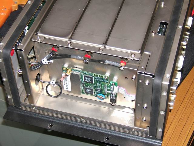

Девайс установлен почти на каждом пароходе, не обязательно этой фирмы, но без него из порта не выпускают. Речь о морских судах.

Транспондер автоматической идентификационной системы

Да. АИС производства Изуми Боеки. Судовой комплект... Буква Р - Россия (установлен модуль GPS-Glonas, а не просто GPS как у буржуев)

Ремонтировал это изОбретенье вчера. Не работал внутренний GPS-GLONASS приемник. Ларчик просто открывался - кореяки поставили кабель RG-58 от антенны до АИСа. И это на 1.6 ГГц!!! длина 15 м вот в нем все и затухло. Заменили на RG-223 и все залетало. RG-58 штатно идет в поставке. Я балдею с этих кореяк.
так и должно быть
конечно и до 20 метров кабеля все отлично работает
может в антенне мшу не работает? обычно всегда антенна с мшу на 1575Мгц и кабель даже rg-58 и все нормально функционирует, я проверял с кабелем до 20метров профессиональные GPS системы так нередко делают, с таким кабелем. Питание усилителя может там отвалилось или еще чего, обрыв был например..

Ну не знаю, RG-58 вообще не нормирован на эти частоты.
Я знаю что штатная поставка с этим кабелем. Но вот что произошло
через год это факт. Повторяюсь заменили на 223 и все заработало.
Добрый вечер! (предыдущее сообщ. от Аноним мое, что-то не сработало)
Все верно, но во многих системах он применяется как кабель между антенной GPS/GLONASS и приемником, у меня на работе был Javad Positioning System двухчастотный и такой же родной RG-58C/U, антенна активная, в ней нехилый МШУ и все замечательно доходит до 20метров кабеля, если это была БС для диф. режима, я также ставил получше, но на борту не было необходимости. Подается в МШУ 3.3Вольт. У нас в приемнике было переключение 12 или 3 Вольт "в антенну" подавать, зависимости от типа. Сначала бы убедится в наличие нужного напряжения и т.п., потом можно и менять кабель, все должно работать если у Вас нет превышения длины кабеля, т.к. производители тоже не дураки и не будут делать засады) А 1575Мгц эффективно затухнет даже в 223.

Что питается МШУ 3.3 вольта я знаю, это первым делом померяли, но вот ведь факт остается фактом, просто заменили кабель и все пошло. Кабель 58 просмотрели весь на предмет повреждений - все ОК. Но не работает. А с новым 223 все прет на буфет. Темные электрические силы.

эпизодически пользуем RG-58U на 2.4-2.483 Ггц. Затухание нормировано, около 0.4 дБ/м. Многовато, но когда очень хочется - то можно. Я правда слаб в этих RG-* и не знаю чем отличаются RG-58 и RG-58U, но думаю отличаются незначительно :)

Вас понял, странно все это, а с другой антенной и тем же кабелем не было возможности проверить? Вариант - дефектный кабель попался, но маловероятно..
А если в замененном кабеле был, к примеру участок с окисленными проводниками, это многое объясняет. Для чистоты я бы попробовал другой кусок 58-го поставить и посмотреть.
