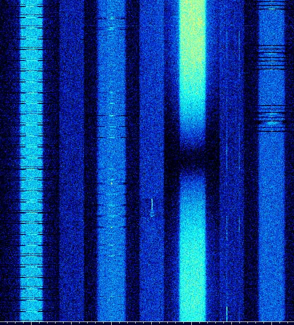

Дата: 26 Авг 2013 01:47:41 · Поправил: RadioKoteg (26 Авг 2013 06:26:01) #
Что это такой за провал сильнейший? :
aruz
с фев 2006
Амурская область
Сообщений: 309
Дата: 26 Авг 2013 06:40:01 #
видимо уровень ШПСа на входе транспондера падал

RadioKoteg
Это на какой частоте? Похоже на кучку узких 5 кГц транспондеров в районе 244.000 или 249.000.

Дата: 26 Авг 2013 12:34:37 · Поправил: RadioKoteg (26 Авг 2013 12:36:13) #
john_qkk провал на 256.950, ширина дорожек 30 кГц.
john_qkk
с авг 2003
Сообщений: 4343
Дата: 26 Авг 2013 12:39:33 · Поправил: john_qkk (26 Авг 2013 12:43:59) #
А были еще провалы? Я такое наблюдал. Уровень может уйти практически в ноль, а через пол-минуты выйти даже выше нормального. И такое явление повторялось. Списал это на тропосферу.

john_qkk Перед началом сильного провала наблюдались волнообразные провалы на примерно 3 дБ которые длились около полу часа, вот этот провал ушел в полный ноль острой иголкой, такое ощущение что перед спутником пролетело НЛО. Потом все прекратилось сигнал выровнялся. Жаль что запись ушла в конец суточного кольца, "провтыкал" выхватить.
