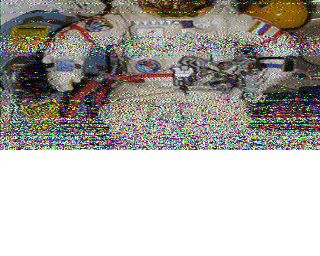

есть сигнал SSTV. Кто нибудь записал-декодировал?

Дата: 04 Сен 2013 14:36:16 · Поправил: TDK (04 Сен 2013 14:40:09) #
Вторая картинка сорвалась, там скафандра кусочек виден.

класс))

Оставлял сегодня тоже на запись. Поймал три картинки. Две, как у Mariner и еще одна такая:
Завтра ждем продолжения )

ребята, красота! а какой софт?
marquis
с окт 2006
Сообщений: 6498
Дата: 05 Сен 2013 20:02:26 #
ruks72
У меня - MMSSTV 1.09
