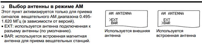

Вчера попробовал на телескоп и тоже на телескоп 2.130 мГц ничего не слышно.

vovan58
телескоп для этого не годится. оптимальна будет такая антенна: магнитная антенна для приёма ПРС

кстати для приёма средневолновой ПРС в этом плане больше подходит Kenwood F6 (F7), у него встроенную магнитную антенну можно задействовать на этих частотах
Кстати, икомовскую шестерку разбирал, помнится, там также есть маленькая магнитная антенна на феррите. За двадцатку не скажу, не помню описание и не разбирал пока.
в обоих есть, и в обоих может работать только в вещательном участке

Дата: 11 Окт 2012 10:44:53 #
Да, магнитную только на вещательный участок можно включить.
