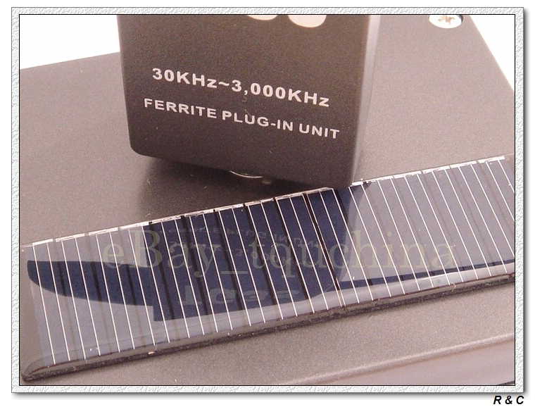

Немного offtopic. Не сочтите за рекламу :)
На eBay-е у продавца Degen-ов, Tecsun-ов, Redsun-ов и пр. есть такой лот
http://cgi.ebay.com/TG35-SOLAR-USB-RECHARGE-INDOOR-SW-MW-LW-ACTIVE-ANTENNA_W0QQitemZ140156238959QQihZ004QQcategoryZ15051QQtcZphotoQQcmdZViewItem
Антенна для ДВ СВ КВ с встроенными аккумуляторами, зарядкой от солнечной батареи и зарядкой от USB.
Для ДВ/СВ (30кгц-1710кгц) используется ферритовая магнитная антенна, для КВ (1.8Мгц-30мгц) - телескоп.
Как пишет, без использования доп.настройки, (у DE-31 настроечным колесом не всегда удобно пользоваться).
Картинки с ebay-я:
- главный блок
- комплект
- подключение
- солнечная батарея
Кто нибудь успел попробовать такую антенну?
