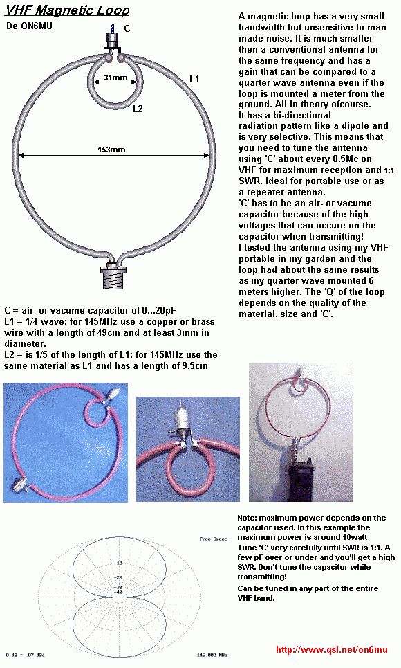

Причитал и стало интересно,а можно ли на 2-х метровый диапазон сделать такую антенну.И будет ли она эффективна на приём,и какие размеры будут этой антенны.

Гуголь вам в помощь ;)
http://www.imageup.ru/img162/loop-vhf-on6mu450098.jpg

Это собственно даже не магнитная антенна, а просто рамка с элементами подстройки. Это же не кабель применен, а простой толстый провод для жесткости конструкции.
