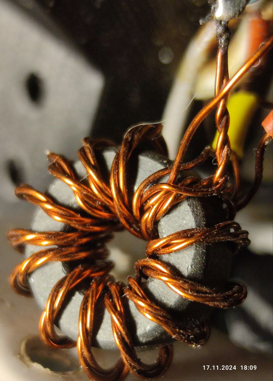

А чем например Олуша не нравится? Как по мне очень даже неплоха... Мой вариант на двух стержнях 10х200.. очень даже прилично работает в Е-помеховой обстановке..
усилитель временно в таком виде... уже год... и боюсь так и останется.. )
Вся эта конструкция резонит в диапазоне 570....3140 кГц КПЕ 2 секции по 12-450 вроде..
Схема стандартная. Автор... semizador
Дык в схеме "Олуши" присутствуют дифференциальные трансформатор и усилитель!
Именно из-за них я и завел всю "бодягу" в теме.
Почему-то народ считает, что можно обойтись только встречным включением двух обмоток на одном ферритовом стержне.
А у меня таким включением не получается отделить мух от котлет.
Теоретических объяснений понять пока не могу.
Подскажите, пожалуйста, где можно прочитать подробности про намотку трансформатора "Олуши".

Дата: 17 Ноя 2024 17:56:46 · Поправил: momotych (17 Ноя 2024 18:26:08) #
Valery
"...где можно прочитать подробности про намотку трансформатора "Олуши"."
так статей на тему Олуши много в сети.. поиском по semizador олуша можно.... например...
https://elektro.jofo.me/2078577.html?ysclid=m3lptgo7j635797640 ... здесь про трансформатор подробно
"...Трансформатор T1 намотан на ферритовом кольце марки М400НН типоразмером ?10х6х4 мм. Острые кромки ферритового кольца также следует притупить наждачной бумагой. Обмотки I и II содержат по 24 витка обмоточного провода ПЭВ-2 диаметром 0,18 мм, обмотка III — 20 витков такого же провода. Намотку трансформатора T1 выполняют следующим образом. Сначала скрученным втрое обмоточным проводом равномерно наматывают 24 витка почти до полного заполнения по окружности кольца (см. фото на рис.9), а затем омметром «вызванивают» вторичную обмотку и с обоих ее концов провод вытягивают и отматывают обратно по два витка. Две другие обмотки составляют первичную обмотку трансформатора T1. Среднюю точку первичной обмотки получают путем соединения конца одной из этих двух обмоток с началом другой." (с) semizador (Задорожный Сергей Михайлович)
у меня кольцо диам. 16мм, 13 или 14 витков... автор впоследствии сам уменьшил в своей конструкции...
катушка связи также мотается скрученной парой... для симметрии..
https://elektro.jofo.me/2078987.html
Повторю! Это НЕ моя разработка.. просто вариант повторения конструкции автора...Задорожного Сергея Михайловича aka semizador

momotych
Попробовал включить обмотки встречно, всё в соответствии с теорией - прием ухудшился, можно сказать пропал. А с одной половинкой обмотки ушел на дальний конец средневолнового диапазона, выловились станции. Но до диполя всё равно как до луны.
