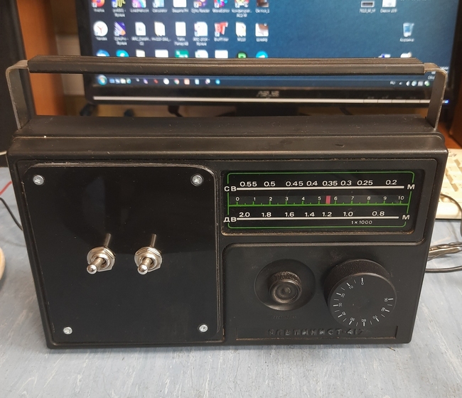

с янв 2013
Питер
Сообщений: 5362
Дата: 13 Фев 2025 12:32:29 · Поправил: Simon (13 Фев 2025 15:12:24) #
SeHam2012
Тема очень интересная, я вот тоже, уже вторую неделю бьюсь со своим проектом.
Для этого были куплены(не дорого) два Альпиниста (417,418)...с одинаковыми ,полно-размерными МА.
Была идея сделать переносной вариант,сверхчувствительной МА,для приёмников не имеющих таковой.
Например Малахит или Белка.
Направление было выбрано в сторону резонансных МА с большой добротностью и чуйкой.
Набросал схему:
Сразу оговорюсь, антенна активная, предполагающая, некоторое усиление.
Для наименьшей связи,антенны были разнесены в пространстве и вторая антенна имеет магнитный и эл. экран.
Попутно проекту,был разработан УВЧ с электронной регулировкой Ку и полосой 20-3000КГц(линейно).
С ним провозился 3 дня,чтобы добиться линейного регулирования амплитуды.
Сегодня собрал в корпусе Альпиниста.
Сразу убив двух зайцев, небольшой по размеру(под МА) и с видом на установку частоты.
Применив штатный КПЕ и верньер.
Стендовые испытания прошли успешно, осталось проверить дома на реальном Эфире.
Simon
с янв 2013
Питер
Сообщений: 5362
Дата: 13 Фев 2025 12:39:56 · Поправил: Simon (13 Фев 2025 12:55:19) #
Внутреннее расположение МА.
Для этого, пришлось снести с платы,нижнюю часть приёмника.
Схема активного модуля(УВЧ с регулировкой А):
АЧХ усилителя:
Его спектрограмма:
Максимальная амплитуда выхода 2,5Врр.
Питание от Акк =4В.
Общий вид прибора:
Также были использованы разъёмы приёмника ,для подключения внешних антенн.
Дабы использовать приставку ,как активный преселектор.

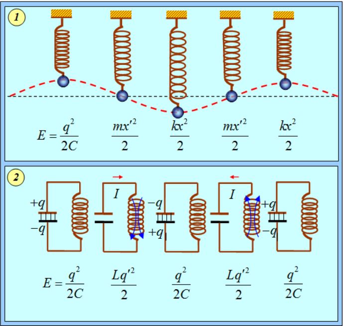

Уменьшение ёмкости ,приводит к потери энергии контура.
Если взять механическую модель, в виде грузика и пружины.
Для наименьшего затухания, должен быть оптимум ,между жёсткостью пружины и массой груза.
Так и в контуре, увеличивая и или уменьшая ёмкость мы меняем "баланс" накопительной системы.
Это как два аккумулятора, переключаемые друг на друга(заряд-разряд).
Необходимое условие,они должны быть близки по ёмкости заряда.
Иначе,процесс быстро остановится.
Дык, это отлично. Энергия покидает контур и распределяется в пространстве рядом с витками,
выходя за геометрические размеры катушки.
Колебательные движения в механике не тождественны электромагнитным колебаниям.
Исходя из таких утверждений ФА должна быть толстая а короткая))
