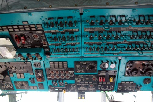

Центральная панель. На листке бумажки: частоты и позывные аэродромов. С моим разрешенным размером файлов их не разглядеть.
Это верхняя панель.
